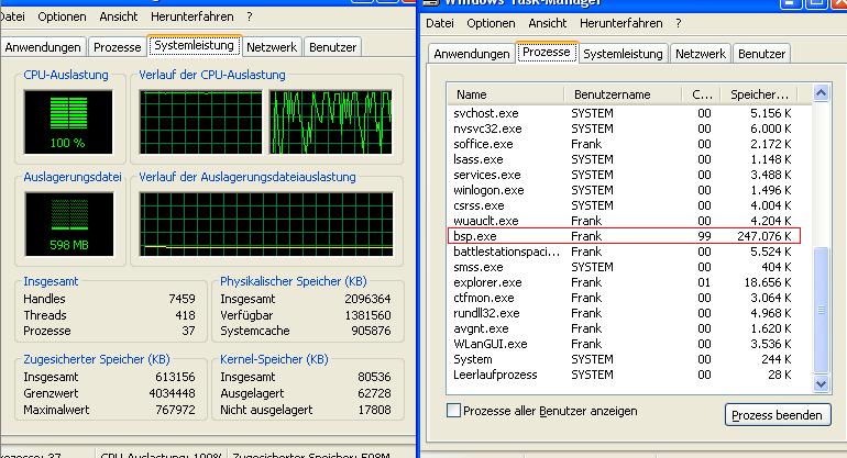

Vielleicht liegt es auch daran das iein programm im hintergrund läuft welches das system stark belastet.... lass doch mal den task manager im hintergrund laufen un guck nach ob iein programm ausser dem spiel das system stark belastet. z.B. die mediaserver function von wmp oder so.
Tach,
So hab normal gespielt, lief 8min Problemlos, dann fing er an zu Stottern und der Ozean im Spiel wurde Schwarz...
Hier der Task Manager während das Spiel läuft

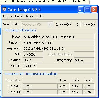

dann lass doch einfach mal coretemp nebenbei laufen und guck mal wie da die temperaturen sind.

joa.. nimm coretemp und prime95 lass beides laufen und schau dir die temps an..

Hier mal die Temperaturen, ich hoffe ihr könnt damit was anfangen:

lad mal noch prime95 runter und laste damit das system mal aus.. dann schau nochmal nach wie warm der wird

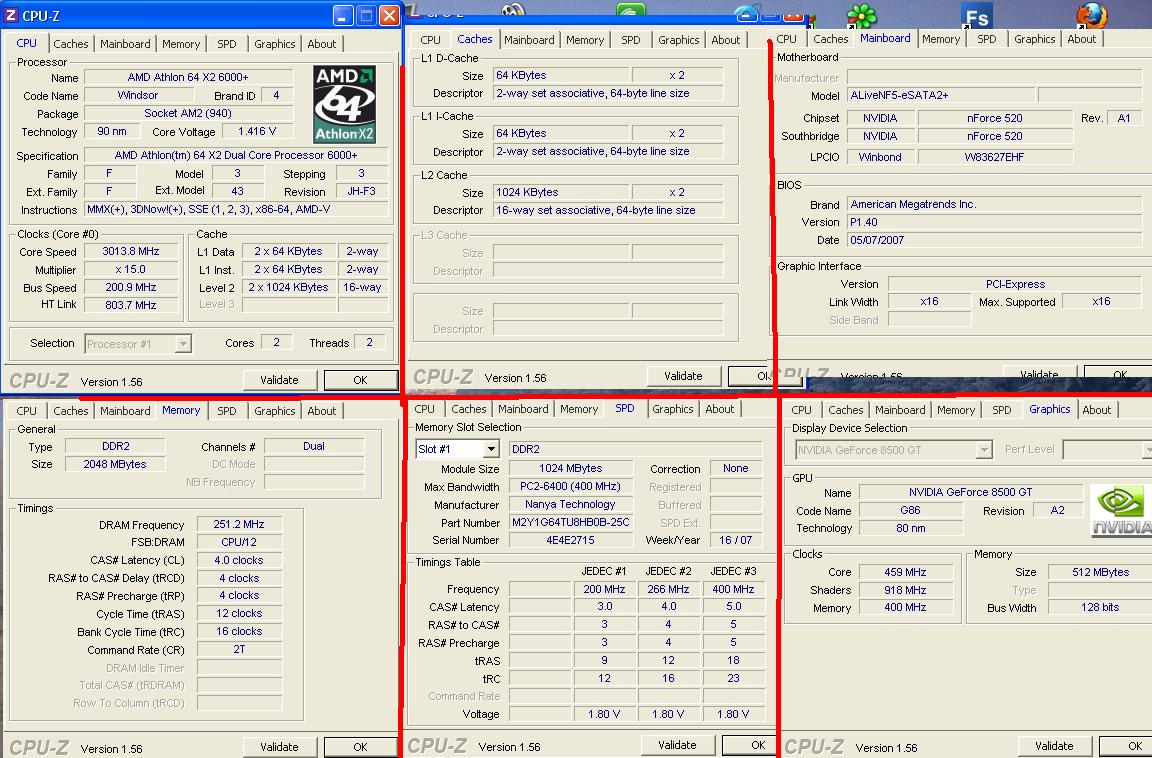

Wie ist dein ganzes System ?

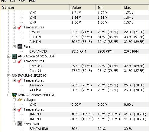

Ich hab das damit nun mal ausgelastet, der kam auf max 62°C, ist das zu hoch?
Wo finde ioch die Daten über mein System, die du benötigst? ich kenn mich mit PC´s nich so besonders aus...
Mit Everest oder CPU-Z kannst du dein System auslesen. 62 ist eigentlich nicht zu hoch... aber villeicht denkt sich die Grafikkarte es ist heiß ich mach ma bisschen langsamer oder so...
Bittschön, ich hoff ihr könnt damit was anfangen:
Dann könntet ihr mir ja auch gleich sagen ob der Rechner überhaupt für schwere PC Spiele geeignet ist😀

Wow schaut euch mal an wie die erste CPU auslastung von der anderen abweicht =O
Eigentlich müssten beide Kerne ungefähr gleich ausgelastet sein.
