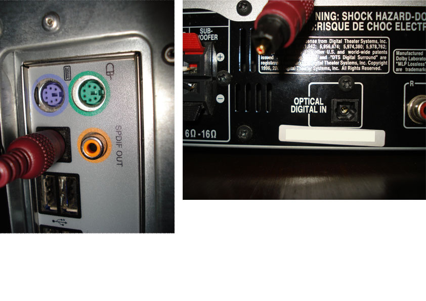

ich hab ein gigabyte ga-ep3-ds3 und ein jvc th-s3 dvd digital kino system. kaufte mir dieses kabel:
hab beide miteinander verbunden, aber es passiert nichts. ich hab irgendwie die vermutung, dass der spdif out am mb nicht aktiviert ist. im bios hab ich mich auch schon umgeschaut, aber nichts gefunden wo ich ihn aktivieren könnte. normalerweise wenn ich audiotechnisch etwas in den pc stecke öffnet sich realtek und sagt mir, dass ein neues kabel eingesteckt wurde...
wenn ich dieses kabel einstecke reagiert der pc gar nicht. ich sehe jedoch am anderen ende, dass das licht transportiert wird. also müsste es doch eigentlich funktionieren?????????

kann es sein, dass es das falsche kabel ist ? da ich am pc wie man auf dem bild oben sieht zwei steck möglichkeiten habe...
nein das ist schon das richtige kabel, das andere kabel wäre natürlich auch gegangen (das cinch kabel wäre billiger gewesen als das optische), sind aber beide halt digitale ein/ausgänge.

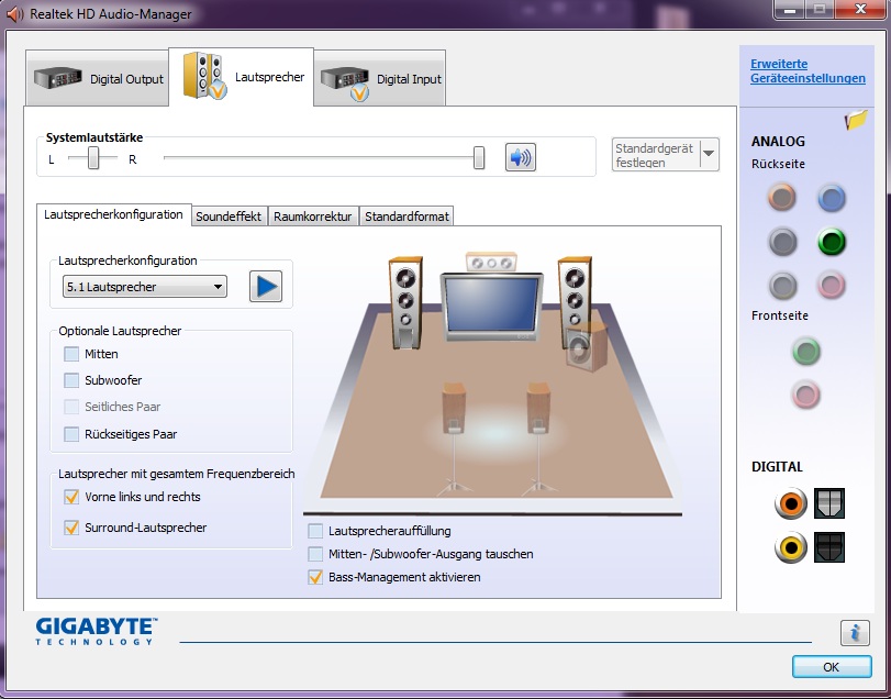

ich glaub das problem liegt im realtek audio-manager. dort wird nur das angezeigt, was auf dem bild zu sehen ist. und da ich normalerweise, egal was ich in audio-in/-out stecke daraufhingewiesen werde, dass ein kabel eingesteckt wurde, ist entweder die software von realtek nicht aktiv wenn ich den optischen stecker einstecke.
oder
auf dem mb ist der digitale ausgang nicht aktiviert. muss der irgendwo aktiviert werden im bios oder so ? oder kann ich realtek einfach übergehen und es über windows steuern ?

Du mußt auf den Karteireiter für den digitalen Ausgang (bei Dir ganz links) gehen und dort auf den Button 'Standardgerät festlegen' klicken.
