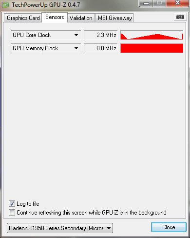

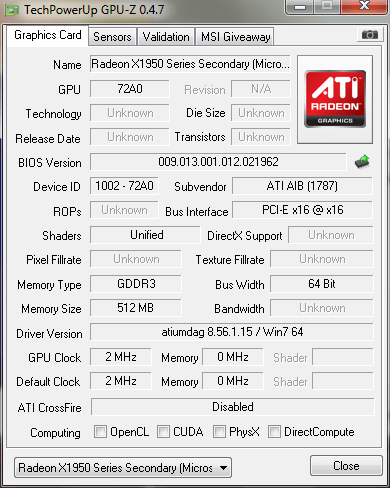

Hab den Graka-Treiber via Windows 7 aktualisiert und jetzt hat er ein paar Minuten länger durchgehalten bevor er wieder mit Bluescreen und der Fehlermeldung PAGE_FAULT_IN_NONPAGED_AREA abgestürzt ist.
Folgendes konnte ich noch dokumentieren:
GPU-Z
HW Monitor
Foto vom Bildschirm
Scheint alles auf defekte graka zu deuten. Suche jetzt eine neue: http://www.pcmasters.de/forum/showthread.php?p=797337#post797337
