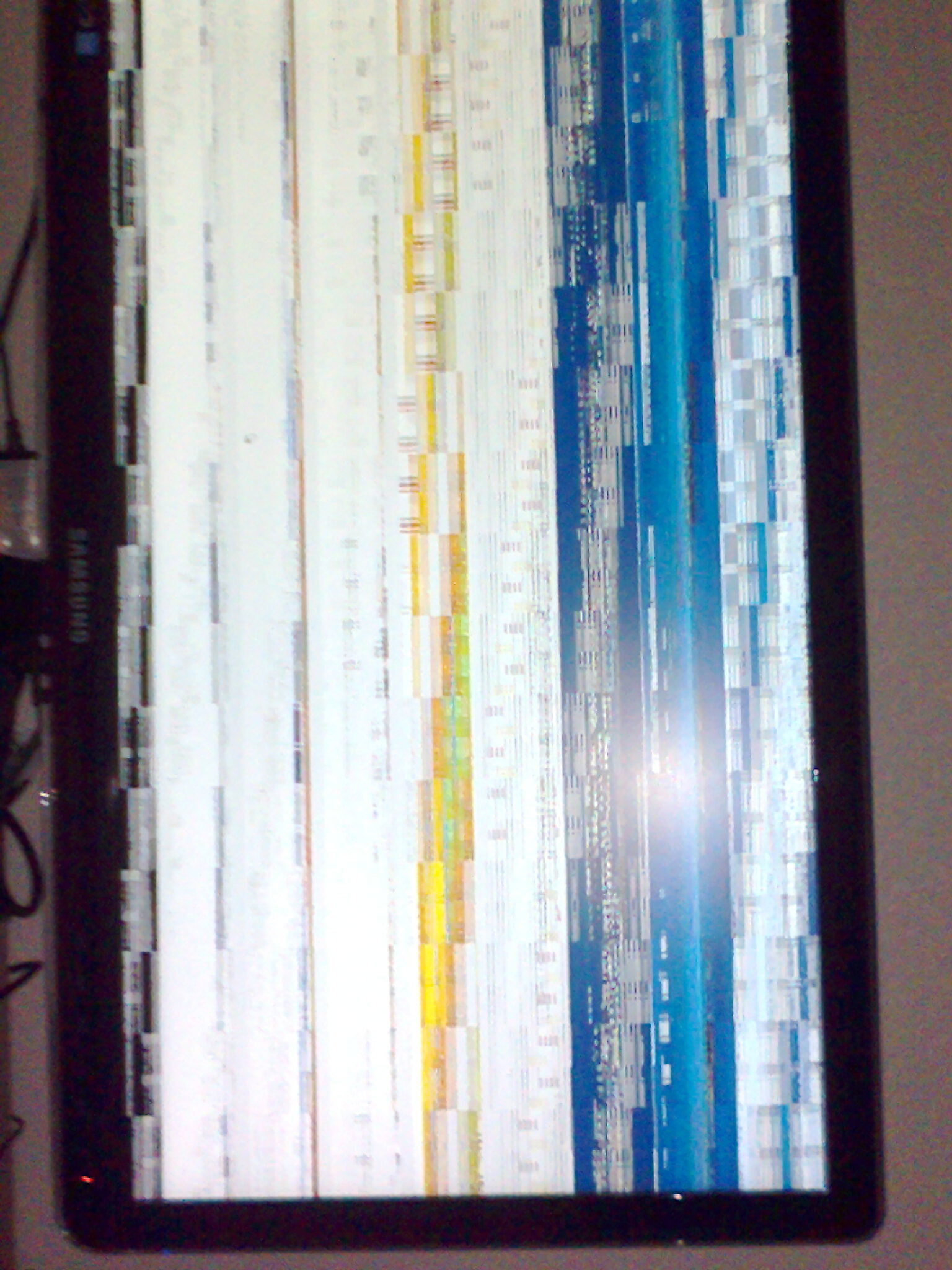

Gerade im Windows angekommen verzerrte das Bild komplett (siehe Anhang) und der PC fuhr von selbst herunter. Beim Neustart gab es weder das Piepen noch ein Bild.
Dann erneut hochgefahren und er blieb beim BIOS-Bildschirm stehen.
Mainboard oder Grafikkarte,woran liegt´s? oder kanns doch noch was anderes sein,der Mitarbeiter vermutete ein kapputes OS.
Was meint ihr?
Völliger Blödsinn. Sollange das BS nicht einmal geladen ist, wie soll es sich für irgend etwas verantwortlich zeigen?
Wenn du gerade einmal bis zum Bios kommst und der Rechner dann zickt und hängen bleibt ist noch überhaubt kein Betriebssystem oder auch Treiber und derartiges geladen was Fehler verursachen kann.
Hier liegt der Fehler dann einzig und alleine in der Hardware und nicht der Software.
habe heute den Computer wieder bekommen,der Laden hat ihn den ganzen Tag (8-16 uhr) durch laufen lassen und der fehler trat nicht auf...
Ja, ne, na klar, die haben 8 Stunden neben deinen PC gesessen und die Sache kontolliert. Las dich nicht für "dumm" verkaufen. Wenn die überhaubt was gemacht haben, dann sicherlich nicht mehr wie den Rechner einmal gestartet. Vermutlich lief das auch reibungslos ab (Vorführefekt) und damit hat sich die Sache für die auch erledigt.
Tja, versuch das selber zu testen. Wenn du das nicht kannst/willst, dann bring den Rechner wieder in den Laden. Sag denen aber direkt, dass sie mal das ganze mit einer anderen Grafikkarte laufen lassen sollen (was du aber auch machen kannst, evtl. hat dein System gar eine Onboardgrafik) nur so kann man das ganze eingrenzen.
Ich denke jedenfalls auch, dass der Übeltäter wohl das Mainboard oder die Grafikkarte ist.
