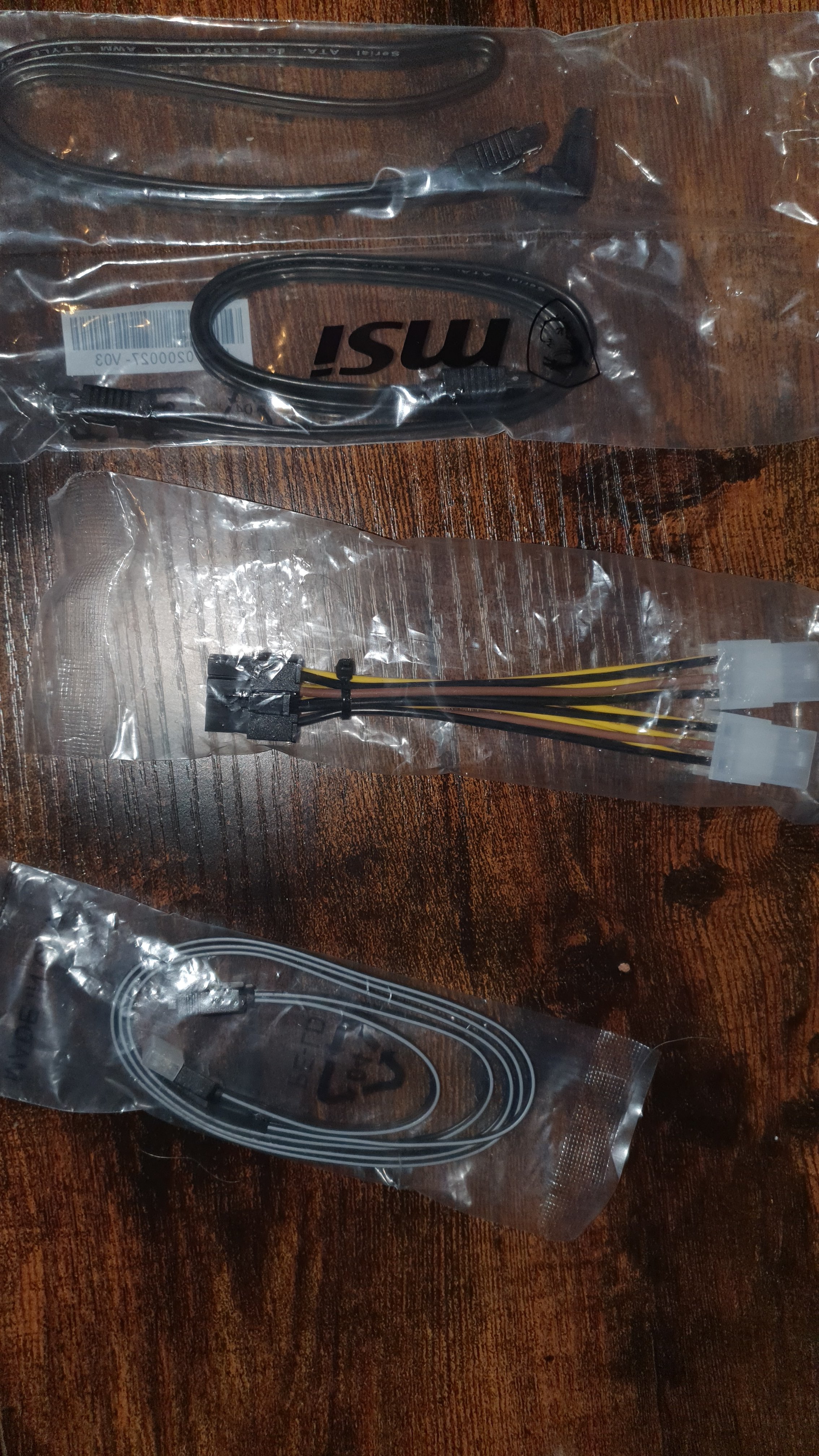

Bestimmt bin ich blöd und es fehlen ein paar Kabel oder so, kenne mich mit Hardware leider garnicht aus... Da waren ein paar kĂ€belchen mit in der Verpackung, weiß jetzt nicht ob die nur Reserve sind oder fĂŒr was anderes. Habe mal ein paar Fotos angehangen

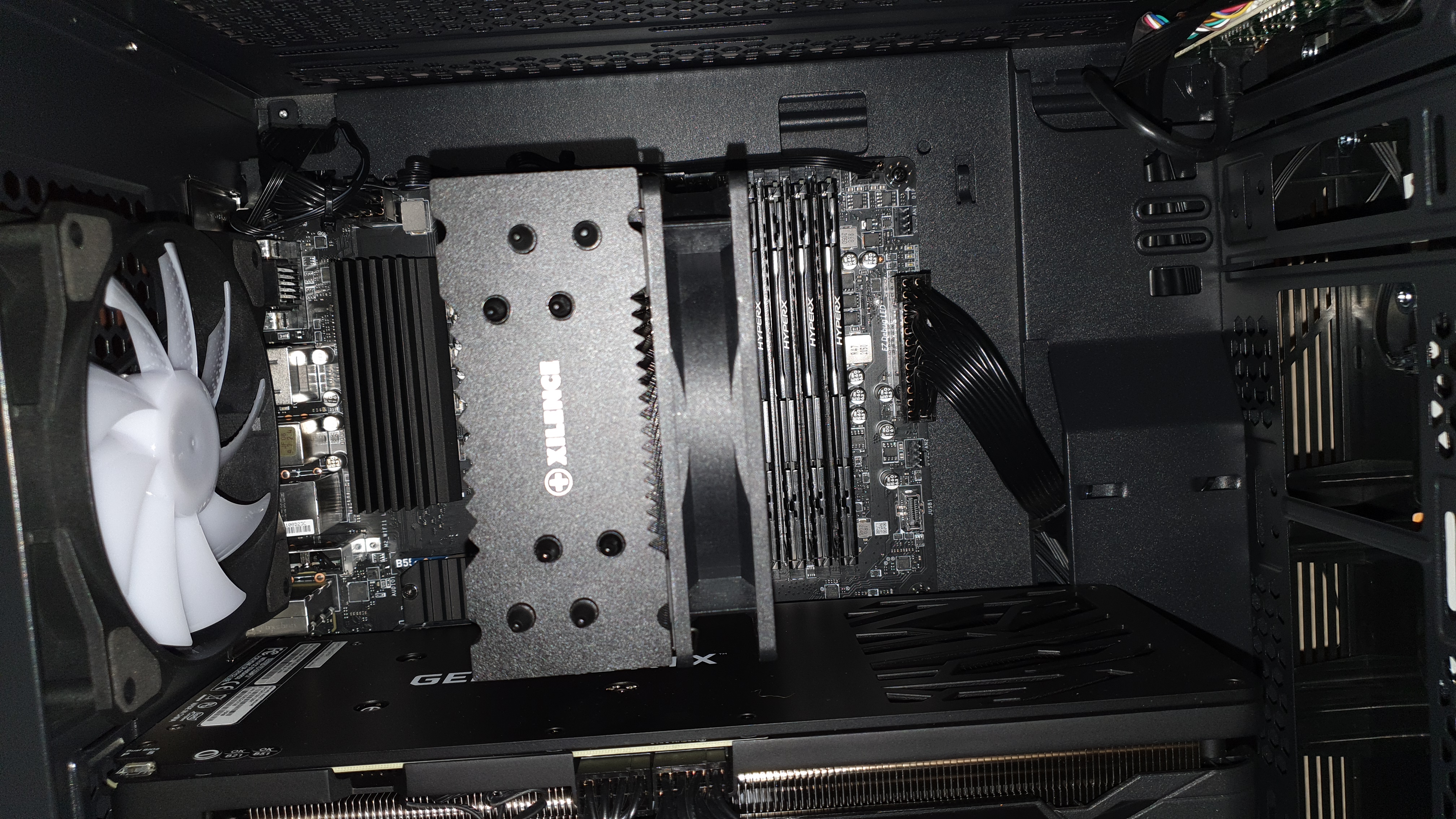

Welche Hardware hat denn ĂŒberhaupt der PC?
4 RAM Riegel wahren nicht so die perfekte Wahl, das kann ab und zu mal Probleme machen.

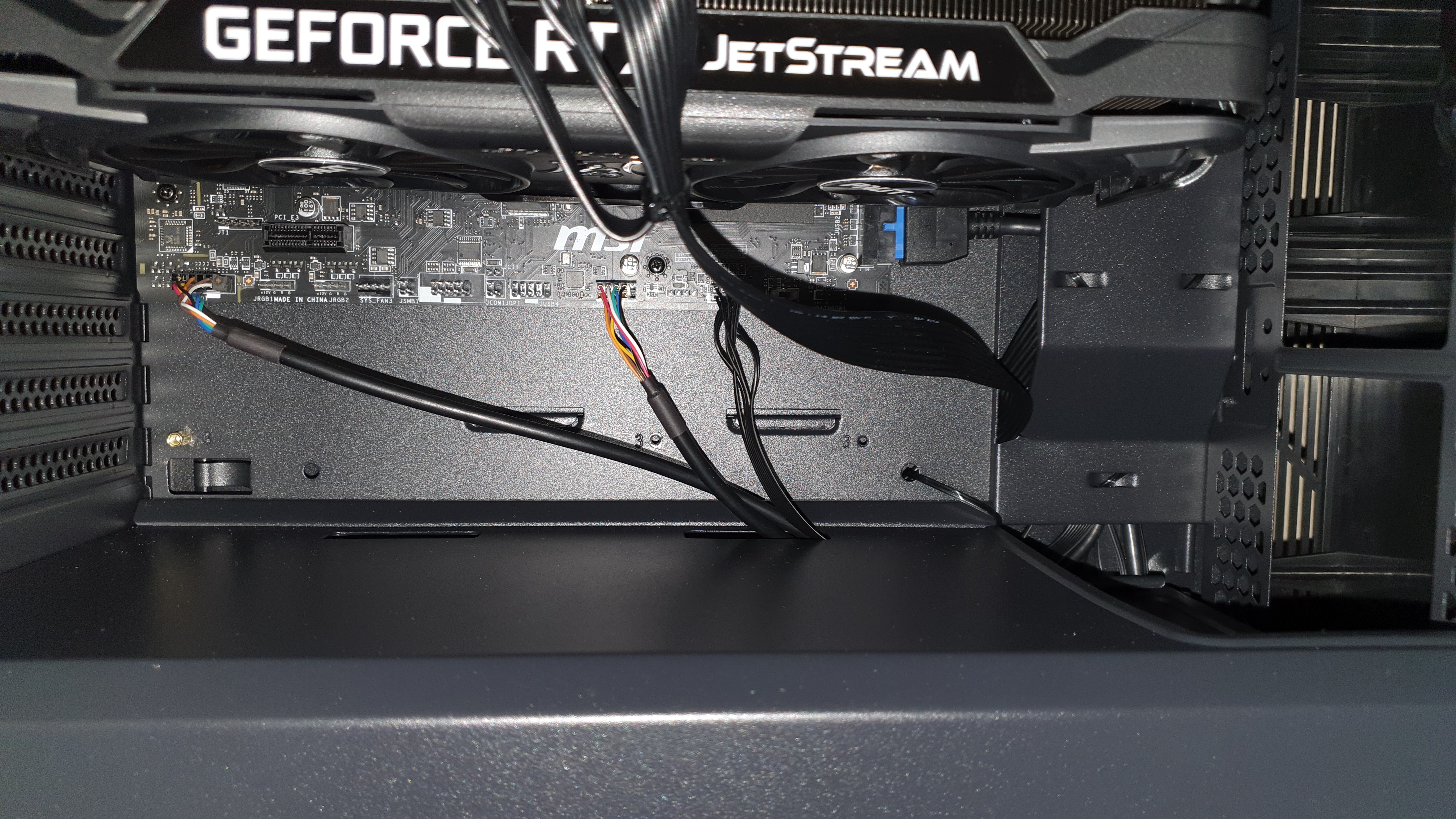

Verkabelt sieht erstmal so alles richtig aus.
Zu den kabeln die ĂŒbrig sind, die oberen beiden sind SATA Datenkabel, da kann man weitere HDDs/SSDs/Laufwerke mit dem Mainboard verbinden.
Das darunter ist entweder ein PCIe Adapter Kabel fĂŒr die Grafikkarte oder ein Adapter Kabel fĂŒr neuere Mainboards mit den ganz neuen StromanschlĂŒssen. (Deins hat die noch nicht, wird daher nicht gebraucht bei dir)
Und das andere Kabel darunter sieht man zu schlecht um da was zu sagen.
Das sind halt alles Zubehör Kabel fĂŒr Erweiterungen usw.

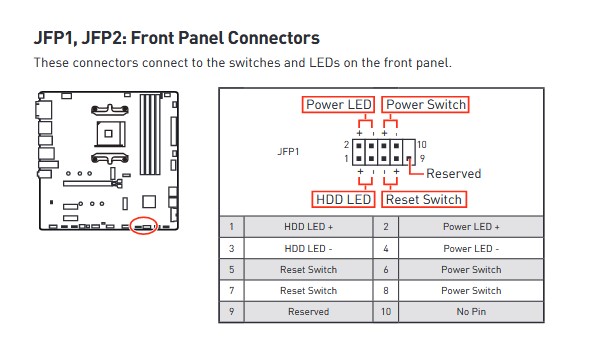

es könnte auch sein, das der an/aus Taster nicht richtig Sitz oder defekt ist.
Der Ist da mit Power Switch gekennzeichnet, den könnte man mal abziehen und einfach die zwei Pins auf dem Board dafĂŒr mit nem Schraubendreher fĂŒr eine Sekunde brĂŒcken, der PC mĂŒsste da dann angehen, wenn nicht, lag es zumindest nicht an dem Taster.

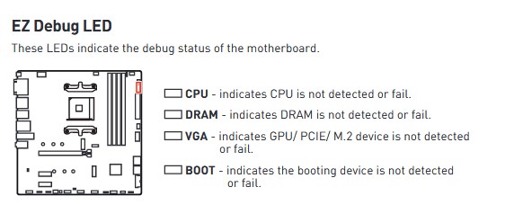

Das Mainboard hat oben rechts auch Status LEDs, leuchtet da was, wenn du versuchst den PC an zumachen?
Ja, der stromschalter ist an.
Und der Stromstecker auch richtig drin im Netzteil und die Steckdose wo der PC angeschlossen ist, geht auch?
Hatte da schon verrĂŒckte Sachen gesehen, deswegen auch so ne Frage
Hab das mal versucht mit dem Power Pin, hat leider nicht geklappt, auch keine LEDS zu sehen... Dann rufe ich mal den Support an morgen, bezweifle aber, dass wir das so hinkriegen, der wird wohl zurĂŒckgehen. Sehr Ă€rgerlich jetzt so ein riesen Paket wieder Versandbereit zu packen und FachgeschĂ€fte sind ja auch weggelockdowned.
