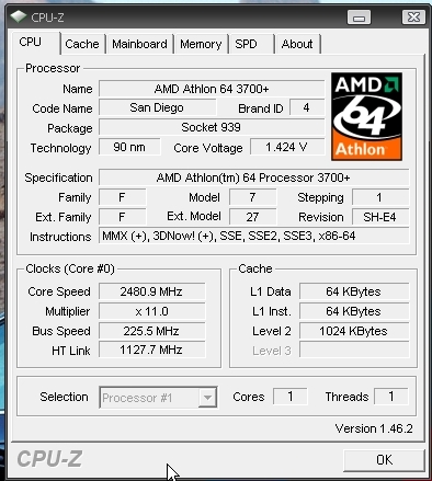

vielen dank horst, laut clockgen .. läuft der cpu jetzt auf 2,48Gh fsb ist bei 225mhz und ram auch bei 225mhz ...joa merken tue ich nichts da hast du recht abet ... aber die spielen laggen nicht mehr so krass, sonst war es immer so ein stocken alle paar minuten, entweder bilde ich es mir nur ein aber es ist sehr weniger geworden aber auf desktop merkt man nix hehe =)
Joa, wenns grad so "auf der Kippe" stand, ist der Unterschied zwischen Schnecke und Rennschnecke halt doch manchmal spürbar.
ClockGen ist schon mal gar nicht schlecht. BIOS ist aber besser(!) Vorausgesetzt Du kannst per BIOS übertakten, der glückliche Umstand, daß die Kühlung noch ein paar Watt mehr wegzuschaffen in der Lage ist, müßte dann aber noch dazu kommen, kommst Du mit dem Takt noch ein paar Hertzen höher, wenn Du die Vcore etwas über Standard hebst.
Und so kannst Du von "auf der Kippe" noch ein klein Stückchen Abstand schaffen.
Dein Prozessor wird nicht gleich zu Schrott, wenn Seine Temperatur (Deckel) mal über die von AMD angegebenen 71°C hinaus geht. Dauerhaft darüber wird er aber schneller altern, weshalb es alle Male besser ist die Deadline nicht zu reißen. Wenn Dein Temperatur-Monitoring-Tool den Deckel nicht mit auslesen sollte, sollte es wenigstens den Core diagnostizieren.
Core darf nach allgemeinen Erfahrungswerten immer so um die 10° wärmer werden.
Viel Spass und viel Glück

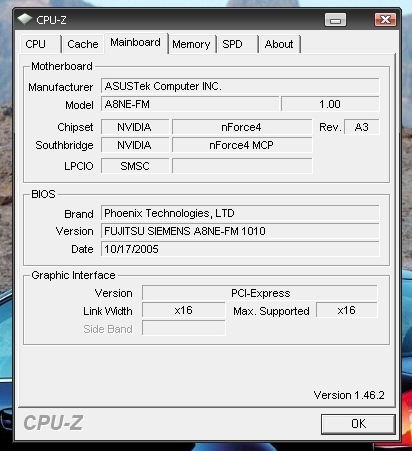

Mach mal ein Bild vom bios, denn ich kenne dieses modell nicht als OEM Version, sag auch mal direkt bescheid, welche Bios version drauf ist , dabei hilft dir CPU-Z.
joa hier, hoffe es war richtig:wall:

-FM ist bei Asus die OEM Version(für Fujitsu Siemens) - leider.
Hat ein Freund bei mir auch mal mit einem p5SD2-FM, mit übertaktung im Bois nix zu machen, aber wenn das Board gleich ist mit dem ohne FM wäre evt. ein Bios Flash auf ie Standartversion möglich.
Es ist ein OEM Board und da fehlen jegliche Overclockingfunktionen im Bios.
An sich gibt es das OEM board, auch als NOrmale Version mit allen Moeglichkeiten, da waere aber ein Bios Update noetig, was eher riskanter Versuch werde, deswegen macht es wenig Sinn hier weiter zu machen.
