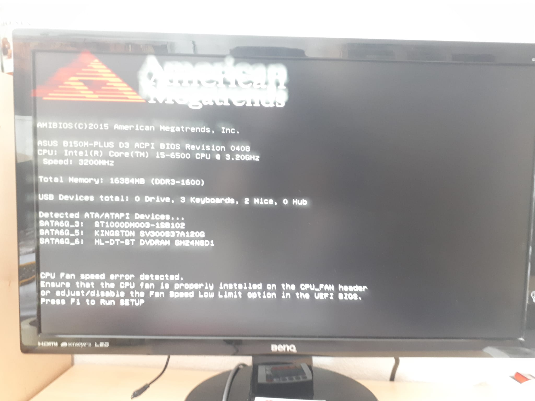

So ich habe jetzt den Pc dazu bekommen mir beim Starten das im Anhang anzuzeigen. Habe dann nochmal beim starten in den Pc geschaut und der CPU-Fan startet und läuft ganz normal. Kann mir also keinen wirklichen Reim drauf machen.
Noch eine Idee dazu?
freundliche Grüße
Jörn
