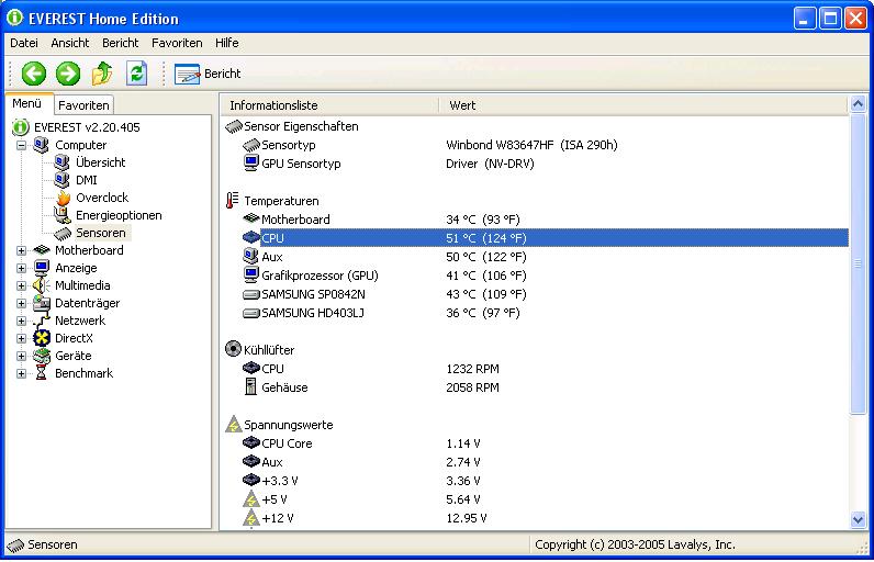

„Everest Home Edition“ installiert: liefert nach 1h Betriebszeit folgende Werte: siehe Bild
Nun weiß ich nicht, wie ich weiter vorgehen soll. Sind das normale Temperaturen ? Ich hoffe, ich habe das Problem gründlich genug beschrieben, und ihr könnt nun mit eurem Fachwissen einsteigen ohne dass wir bei 0 anfangen müssen.

Hey und ein freundliches Hallo als Begrüßung in der PCMasters-Community.
Je nachdem ob das Temperaturen bei der CAD-Arbeit oder nur so bei relativ geringfügiger Belastung bei ruhendem Desktop sind und natürlich sehr abhängig vom Prozessor und der darauf sitzenden Kühllösung kanns sein, daß die Temperatur als relativ, wenn auch vollkommen ungefährlich, hoch, aber auch als ziemlich normal anzusehen ist.
Aber das dürfte mit einiger Sicherheit auch mal weniger Interessant sein.
Die Notabschaltung tritt in der Regel erst bei Temperaturen oberhalb etwa 100°C (oder sogar noch weiter darüber) in Kraft.
Das sie Dir regelmäßig das System stoppt, ist nicht ganz unmöglich, aber eher nicht anzunehmen.

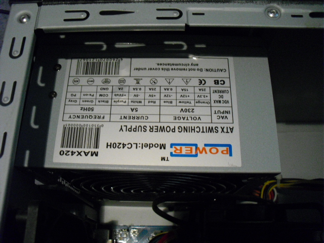

Ich werde ein neues bestellen, habe aber keine Ahnung welches. Im Anhang ist ein Bild des Typenschildes um ein geeignetzes zu finden.

Hmm ...
Ein LC Power.
(Einige Mitglieder unser Community mögen diese Dingerlinge überhaupt nicht. Wahrscheinlich haben sie Recht ...)
Meine Vorschläge, die ich mache, weil ich von der Güte dieser Netzteile zu einhundert Prozent überzeugt bin:
[ ] oder [ 0]
Rein persönlich:
Das Enermax, wenn ein möglicht kleiner Geräuschpegel gewünscht ist und Dir der höhere Preis nicht den letzten Euro aus der Haushaltskasse stiehlt. Bei Pixmania würde ich aber nicht kaufen. Allein die unverschämt ungünstigen Vorkasse-Kosten sind ein Schlag ins Gesicht und der Preis für Nachnahmesendungen ist ja wohl mehr als nur eine Frechheit.
