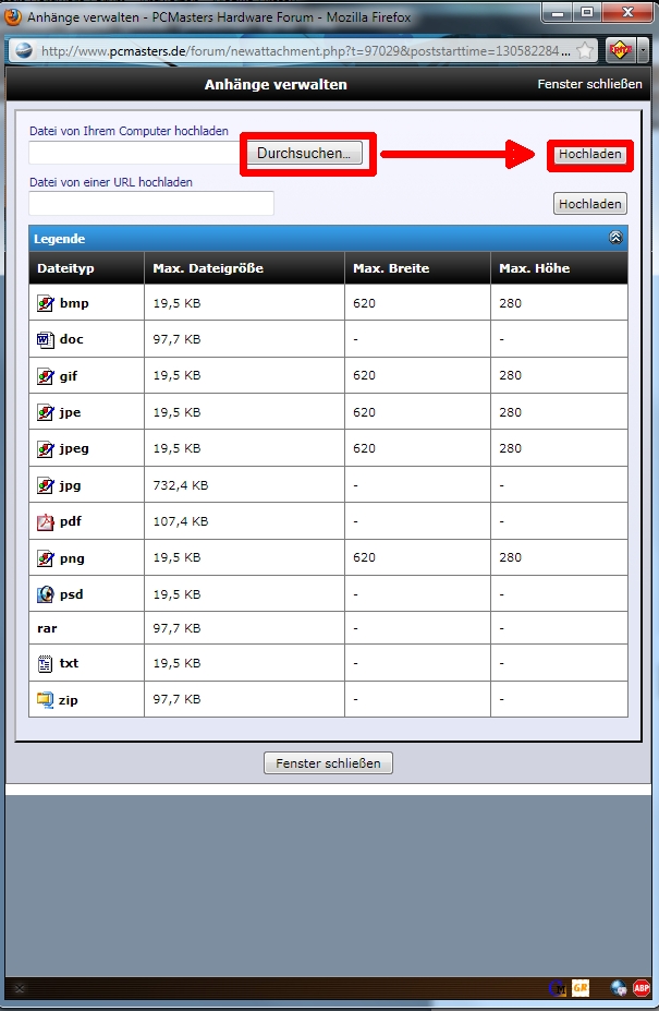

wie kann ich dir nen Screenshot hochladen...bekomme dauernd angezeigt dass die Datei zu groß sei.

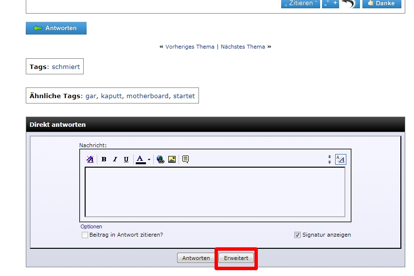

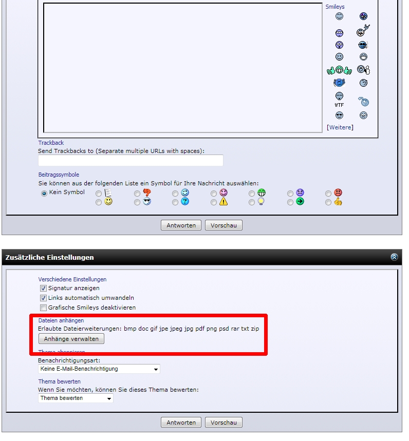

Screenshots sind ganz einfach einzubinden ...
Oder bei Anbietern wie oder hochladen und verlinken.

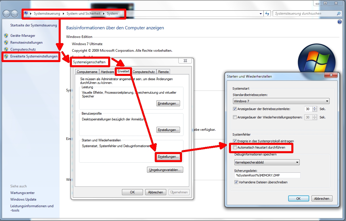

... sofern kein Abbild (mehr) vorhanden ist bzw. nicht angelegt wurde, kann wenig dazu gesagt werden.
Ich würde prüfen, ob der automatische Neustart ggf. noch aktiviert ist - diese Funktion einfach deaktivieren.
Beim nächsten Bluescreen einfach den Screenshot hochladen.
