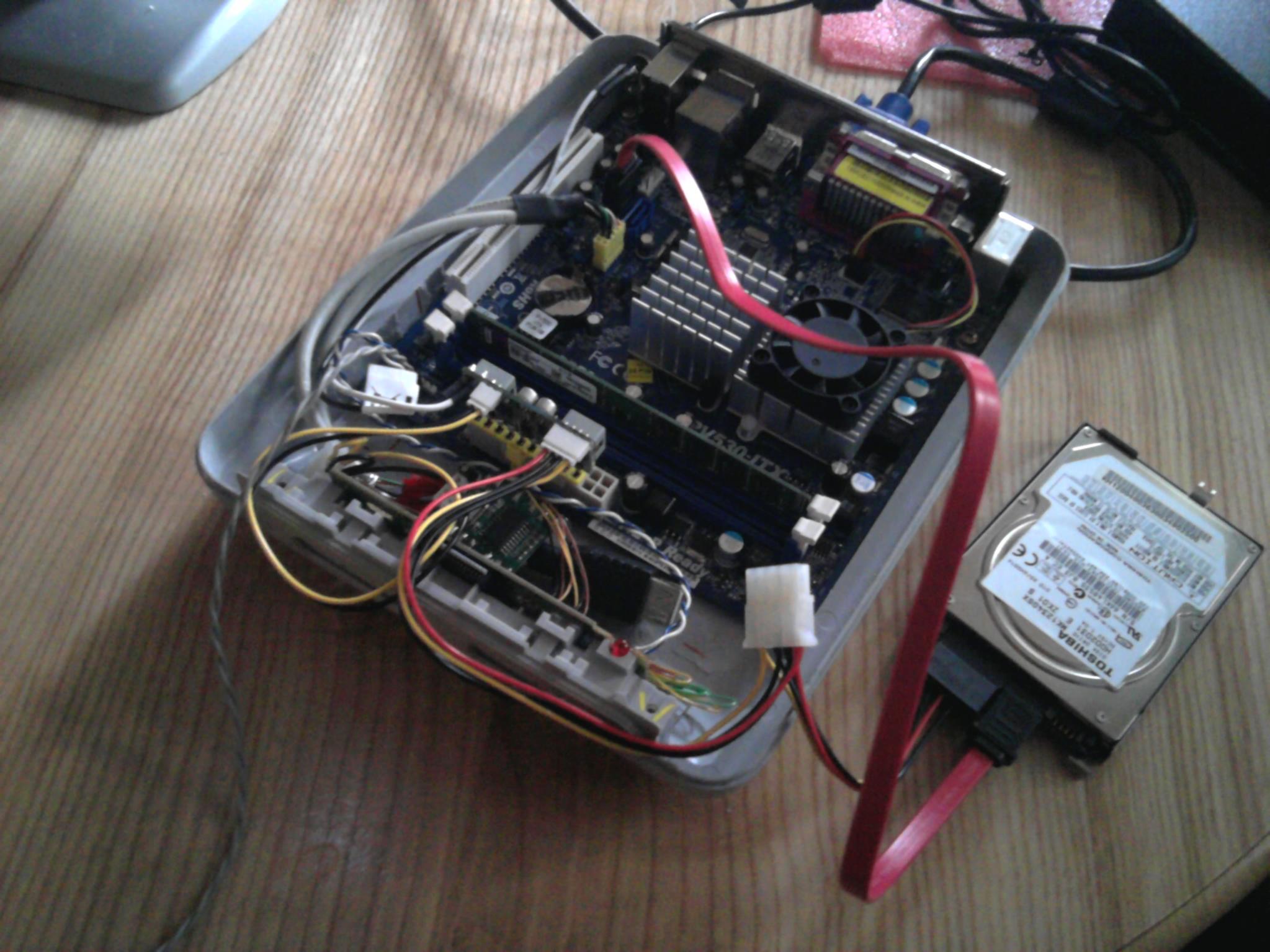

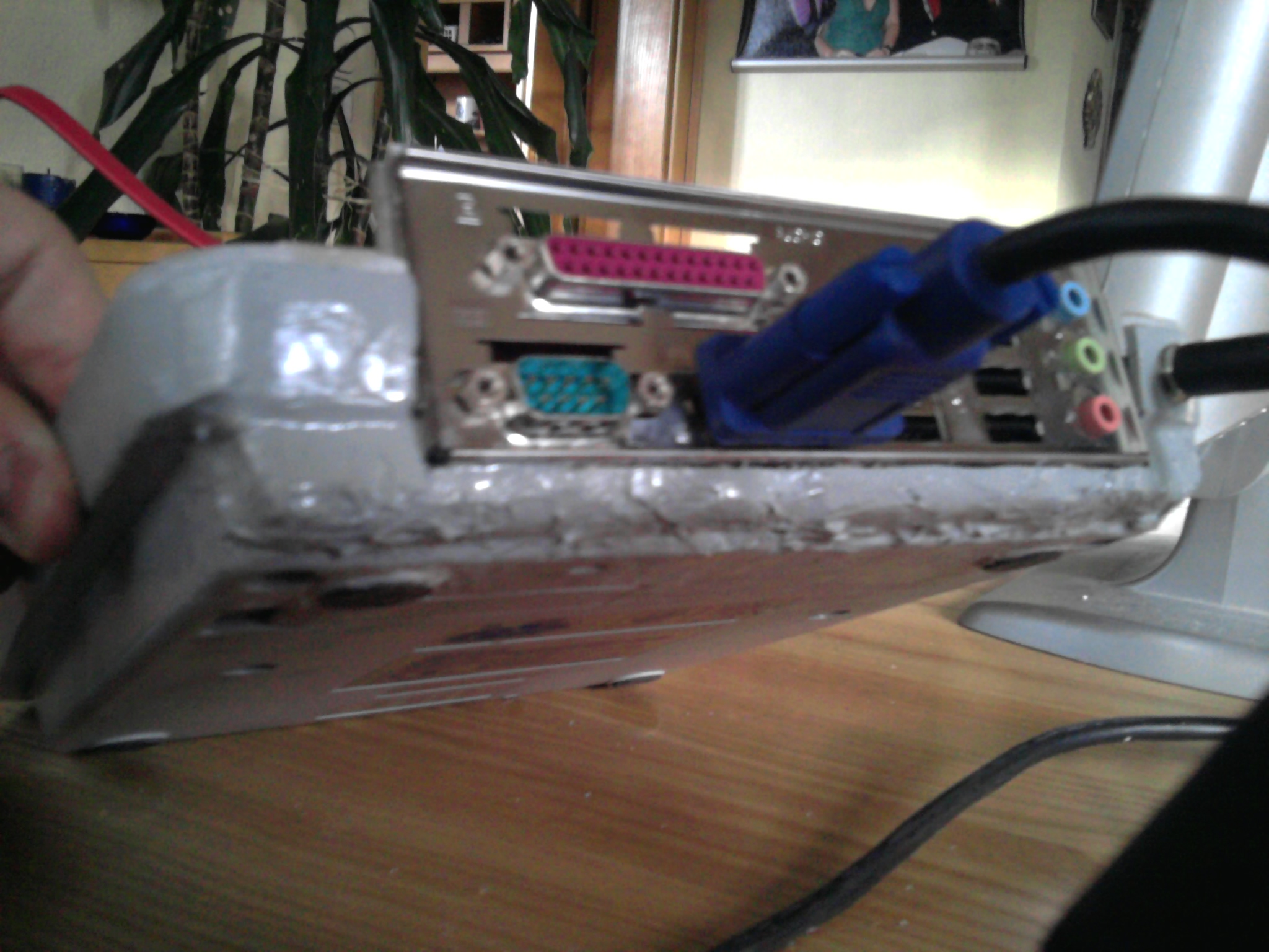

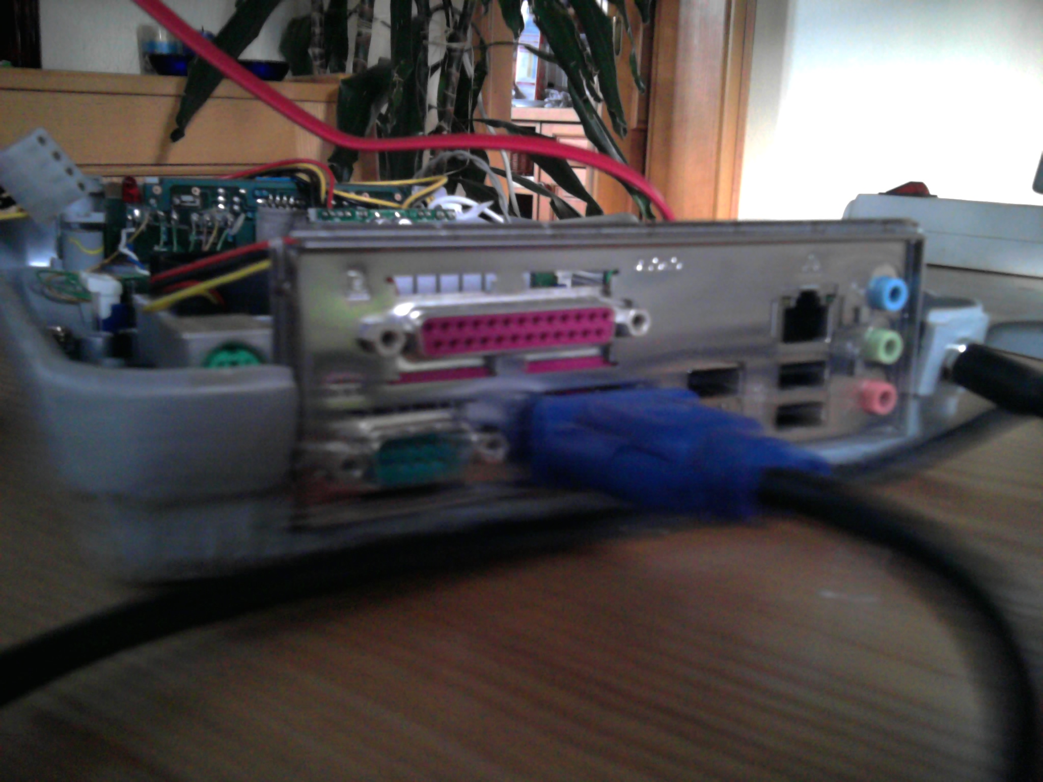

sooo, wieder mal ein Update:
Auf den Fotos erkennt man meine Konstruktion. Bemalt habe ich diese heute auch schon!
Wirklich sauber ist die PE-Harz/Fieberglasmatten-Konstruktion nicht geworden, den Zweck erfüllt es aber, und innen passts genau!
Zum Technischen: Win XP Pro ist drauf, der Emulator und die Spiele auch. Den Adapter habe ich nun direkt auf den internen USB-Verteiler gelötet, um den Kabelsalat aus dem Weg zu gehen. Auf den zweiten USB-Header ist nun ein USB-Weibchen, da kommt bald ein Wireless-Adapter für Maus+Tastatur rein.
Das Power-LED hab ich auch schon angelötet: Funktioniert einwandfrei!
Wie bekomm ich dann das Bild auf den Fernseher?
Die Ausgänge sieht man auf den Fotos, beim Fernseher habe ich einen SCART-Eingang!
lg
