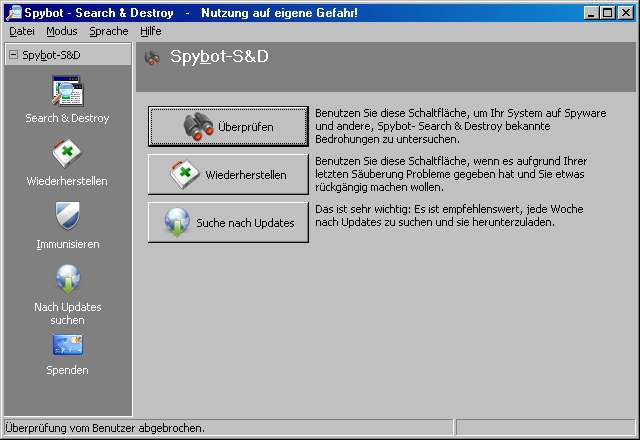

Wenn Du "Spybot - Search&Destroy" startest, sollte irgendwann dieser Bildschirm erscheinen (siehe Anhang). Je nach System kann das etwas dauern. Eventuell fragt er zuvor, ob Du Dein System immunisieren willst, muß Du aber nicht machen. Dann klickst Du auf "Überprüfen". Nun scannt Spybot Dein System, das kann etwas länger dauern. Falls Du einen Bildschirmschoner eingestellt hast, deaktiviere den vorher, sonst kommt es zu Fehlermeldungen. Wenn die Überprüfung abgeschlossen ist wird Dir eine (lange?) Problemliste angezeigt. Kannst ja mal durchschauen, ob Du was von Ölapa und Co. findest. Dann läßt Du alle Probleme beheben. Keine Angst, sollte irgendeine Software nicht mehr funktionieren, über "Wiederherstellen" kann man alles rückgängig machen. Allerdings wenn etwas gefunden wird, dann meist nicht ohne Grund... :fresse:
Ich hoffe mal, das jetzt Ölapa Geschichte ist.
Gegen die Bluescreens wird das allerdings kaum was ausrichten, denke da eher an ein Treiberproblem, deshalb würde ich mir gern mal o.g. Datei anschauen, wenn Du mal wieder eine hast. :wisle:
Ich hab jetzt Spybot installiert unten Rechts erscheint das Symbol doch wenn ich Starten will kommt nicht's ! GARNICHTS !!! es erscheint nichts nur der Symbol unten Rechts. Neben der Uhr mein ich :')...
Hier das Bild hab 4 Bluescreens mehr :-D
Hm, bei mir öffnet sich Spybot mit dem gezeigten Fenster, aber neben der Uhr erscheint kein Symbol :confuse:
