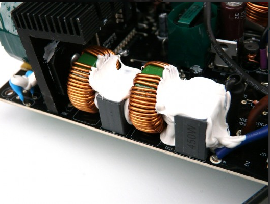

Ich habe das Netzteil getrennt und von außen eine weiße, anscheinend ausgelaufene Flüssigkeit gesehen. Vermutlich ist ein Kondensator geplatzt. Einem Fachhändler wirkte diese Ursache für die aufgetretenen Abstürze und Schwarzbildschirme plausibel, sodass ich mir ein neues Netzteil (diesmal von bequiet 600W) angeschafft habe. Doch bereits nach einigen Tagen, kam es erneut zu Schwarzbildschirmen. Als ich das neue Netzteil begutachtet habe, war auch dort eine graue Flüssigkeit innerhalb der Box zu erkennen, welche sich bereits verteilt hat.
Ich kann nicht glauben, dass ich ein zweites Mal Pech mit einem Defekt bei der Produktion des Netzteils habe. Ist diese getrocknete "Flüssigkeit" im Netzteil eigentlich immer vorhanden oder kam es erneut erst während der Benutzung zustande? Darüber hinaus frage ich mich, ob andere Komponenten dafür sorgen, dass das Netzteil beschädigt wird. Die Stromzufuhr erfolgt über eine normale Steckdose mit üblicher Spannung und wird über einen Multistecker in das Netzteil eingeführt.
Habt ihr derartige Erfahrungen gemacht oder Ideen für eine andere Ursache?
Hallo.
Meine Vermutung ist, dass die weiße oder graue ausgelaufende Flüssigkeit, die du gesehen hast nur eine Art von Kleber ist. Dieser Kleber ist öfters in Netzteilen vorzufinden und wird zur stabilisierung und oder isolierung verwendet. Vielleicht hätte mal der Fachhändler das Netzteil testen sollen.
Wenn ein Elko "platzt" ist meistens nur ein wenig Flüssigkeit auf / an dem Elko und er beult sich nach oben.
Das Problem an dem Rechner ist wahrscheinlich woanders zu suchen.
