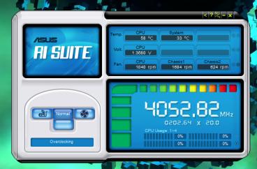

4000 MHZ !!! übertaktet :wtf: das habe ich dann so schnell wie möglich rückgängig gemacht und wieder die standard "Taktung" eingestellt (Screenshot häng ich an).
SO das Problem ist jetzt das ich wenn ich z.B. CoD 6 starte ( was der PC eigentlich LOCKER packt) hängt sich der PC nach kurzer Zeit auf das heißt zuerst bleibt das spiel hängen dann der Zeiger dann setzt der ton aus dann hilft nurnoch die Reset Taste und der PC muss wieder Hochfahren , das ist bei so ziemlich jedem Spiel das etwa auf CSS Level oder höher ist so ! Oder aufwändigeren Benchmarks !

Ich glaube, daß Du es irgendwie nicht so richtig auf die Reihe bekommen hast, das OC-Setup rückgängig zu machen.
Sollte der Screenshot erst nach dem Rücksetzen gemacht worden sein, steht unmißverständlich fest, daß meine Annahme richtig sein muß.
Und nun klemmt irgendwo die Säge so stark, daß irgendwas zu warm, im Sinne von: zu warm für Stabilität - nicht Komponententod, wird.
Was genau, ist noch zu ergründen.
Wahrscheinlich schafft der CPU-Cooler die anfallenden Wärmemengen nicht abzuführen.
Kann aber auch sein, daß das dämliche Tool den Ram mit übertaktet hat und genau dies nicht rückgängig gemacht wurde.
Schließlich ists möglich, daß das Netzteil den gewachsenen Stromhunger des Systems nicht mehr dauerhaft stabil befriedigen kann.
Sollte sich das ASUS-Tool auch in die Taktung der Graka eingemischt haben, die Wahrscheinlichkeit dürfte hier aber recht gering sein, kanns wohl sein, daß die Graka das Dilemma verursacht.
Mach mal einen Reset des Mainboards und gehe ggf. im Windows einen Wiederherstellungspunkt zurück.
