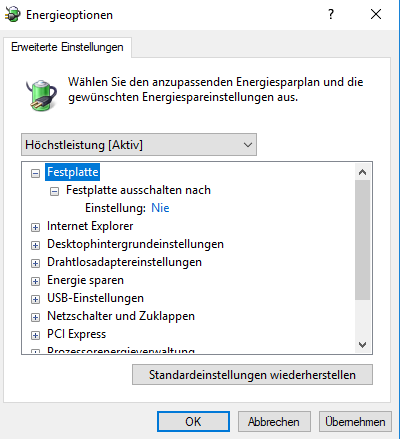

Geh mall bitte in die Systemsteuerung und dann auf Energieoption und auf Hochlesitung wählen dann noch Auf erweitert unter Festplatte/Festplatte auschalten auf Nie bzw. 0 .

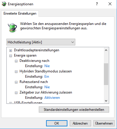

Danach noch schauen unter Energie sparen kucken ob diese einstellung (siehe bild auch bei dir eingestellt ist)

Bis auf die Festplatten Einstellungen war schon alles so wie auf deinen screens. Gestern Abend lief es dann erstmal aber jetz wieder Abstürze gehabt.
