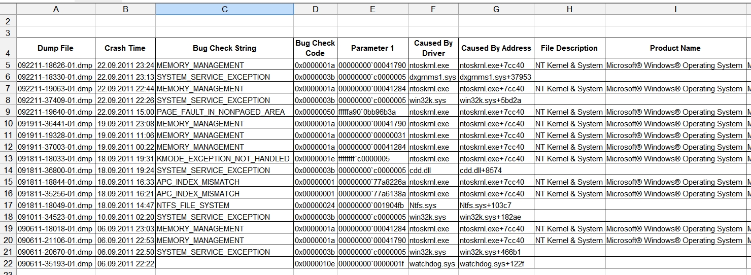

So, gestern hab ich wieder versucht BlackOps zu spielen, kurz, es war nerven raubend!!
Alle 15min. ein Problem, BlueScreen,die Maus die hängt, Internet-Connection-Probleme, ....
Hab mal bei BS-Viewer geschaut:
Da steht oft was von MEMORY_MANAGEMENT und "caused by ntoskrnl.exe"
Hier mal die komplette Crash-List von BS-Viewer.
Der Übersicht halber hab ich Parameter 2+3+4 entfernt,
damit ich mehr Infos ins Bild bekomme ...
Ich hab jetzt schon einiges gelesen im Netzt.
Die einen empfehlen die ntoskrnl.exe zu ersetzen, zB.so:
cd Windows\system32
ren ntoskrnl.exe ntoskrnl.old
expand g:\i386\ntoskrnl.ex_C:\windows\ntoskrnl.exe
exit
Anderen sagen man soll via W7-CD eine Reparatur vorehmen.
Wieder andere empfehlen den RAM-Riegel oder MoBo zu ersetzen ...
Ich als Laie steh da vorm Berg!
Was wäre sinnvoll?
Habt ihr gute Tips?
