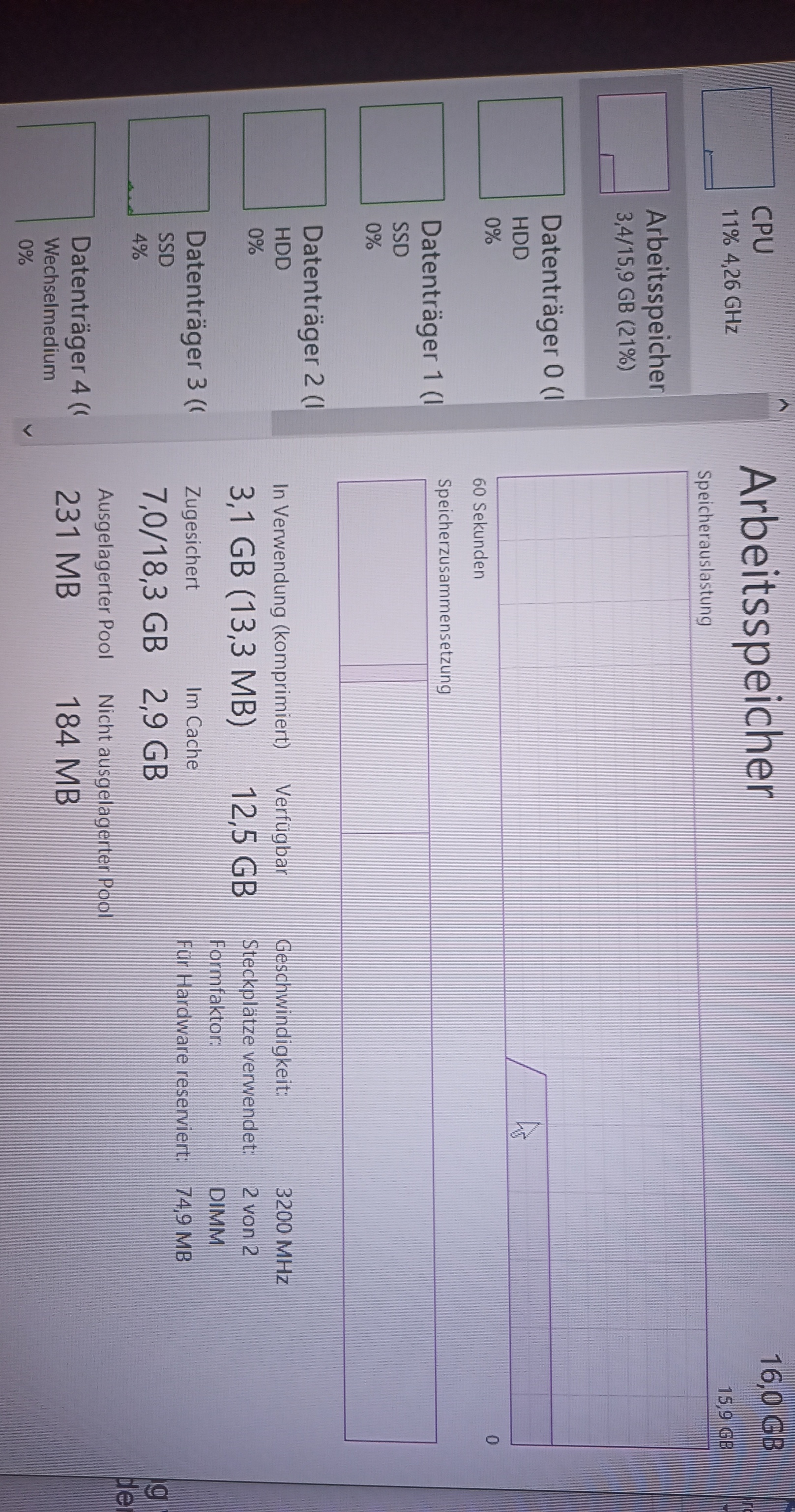

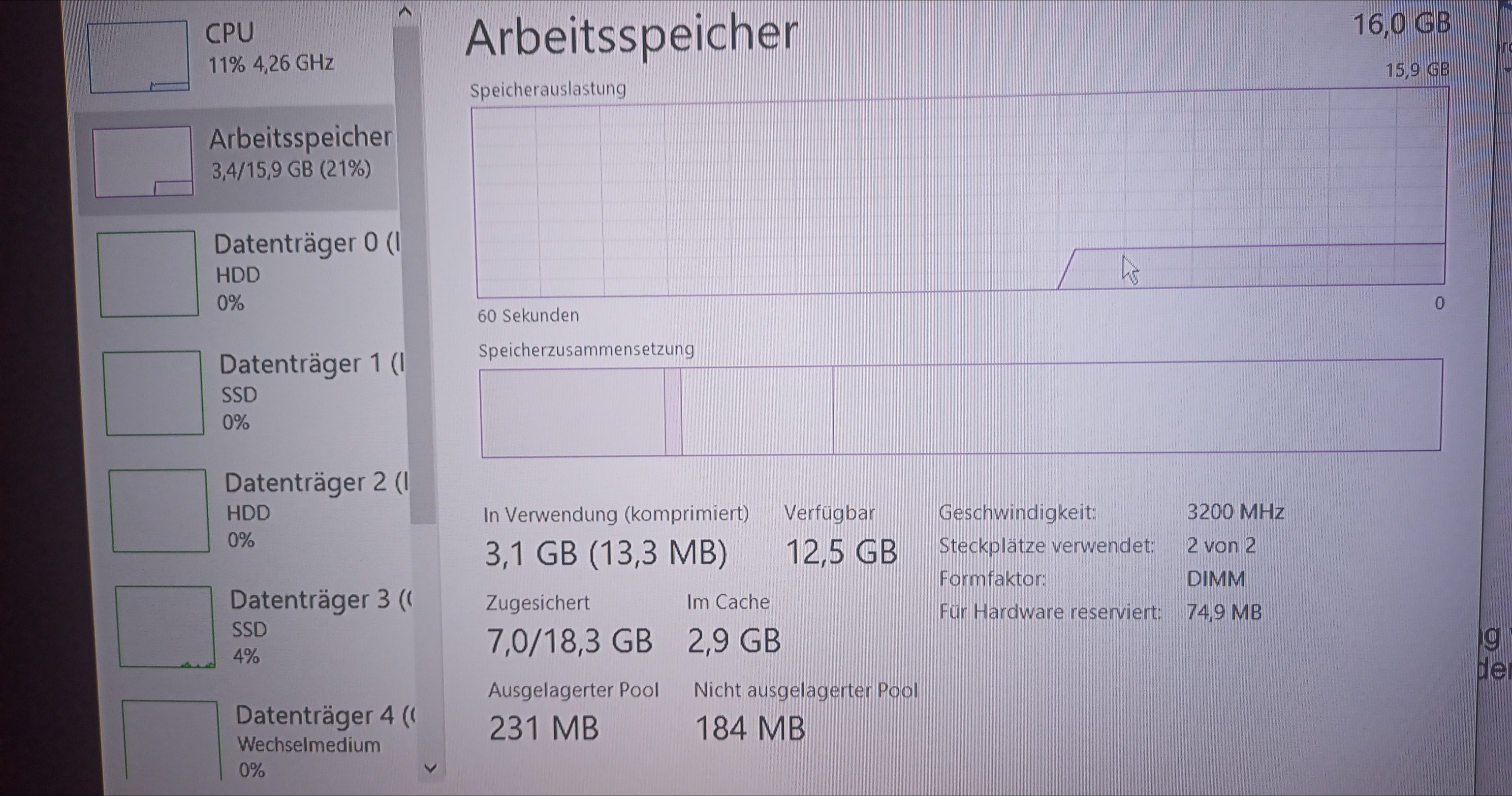

Bei Taskmanager 3,2 GHz

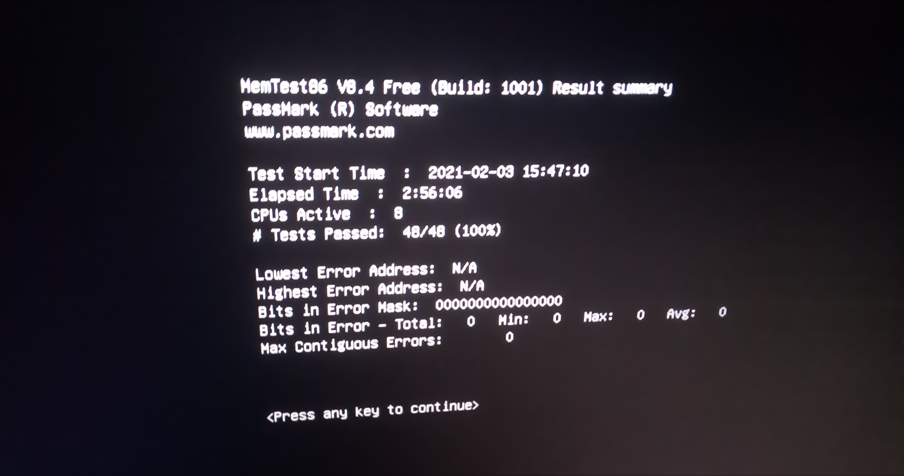

Schon mal einen memtest gemacht?
Danke für die Antwort.

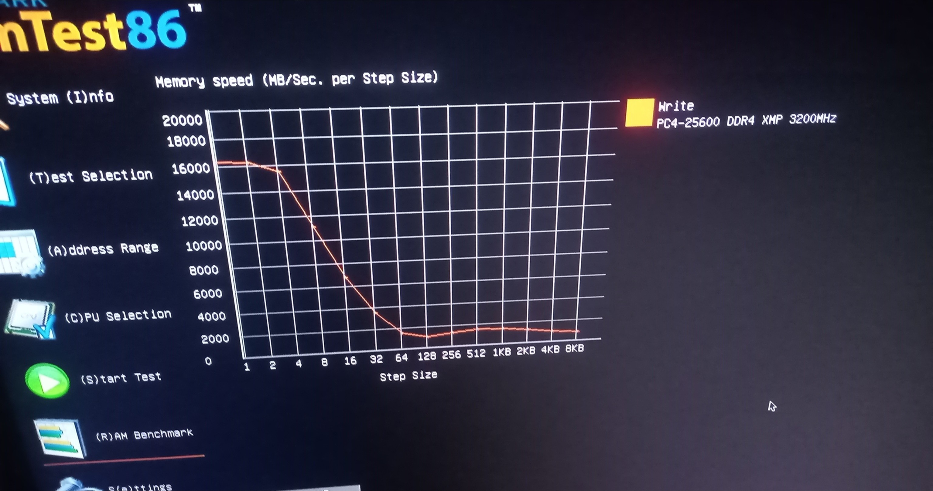

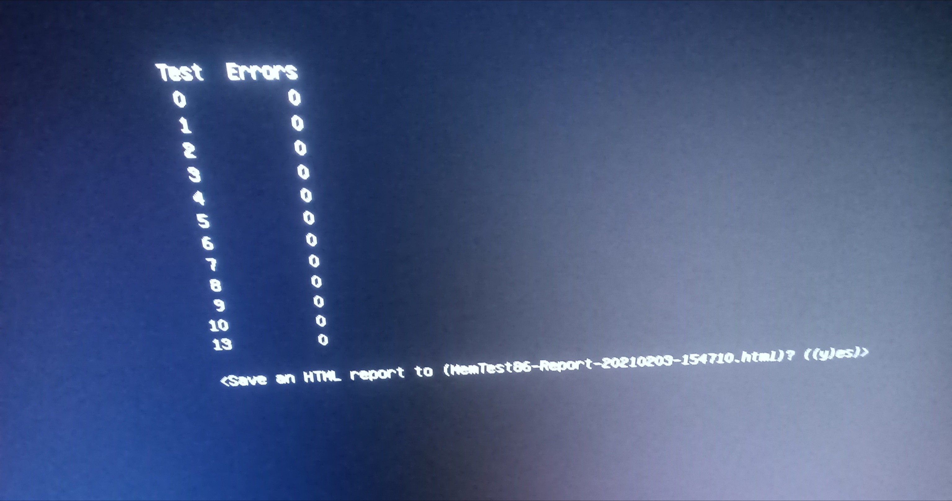

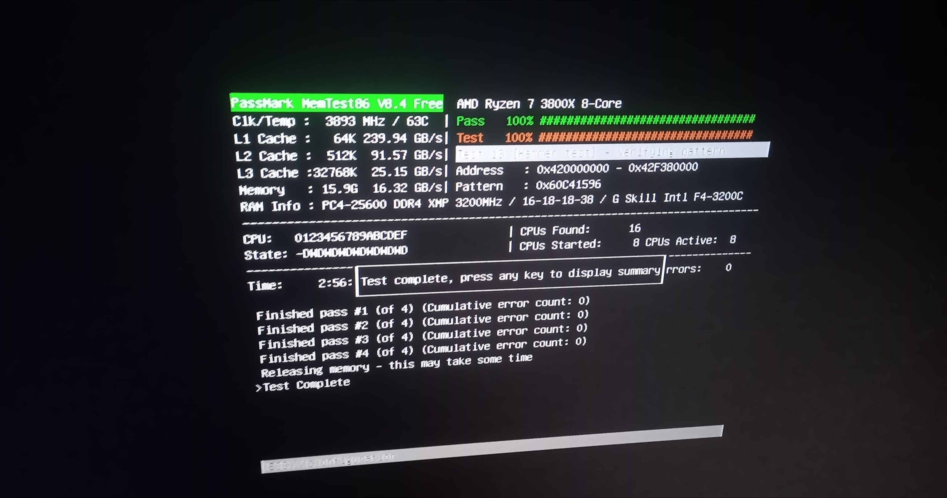

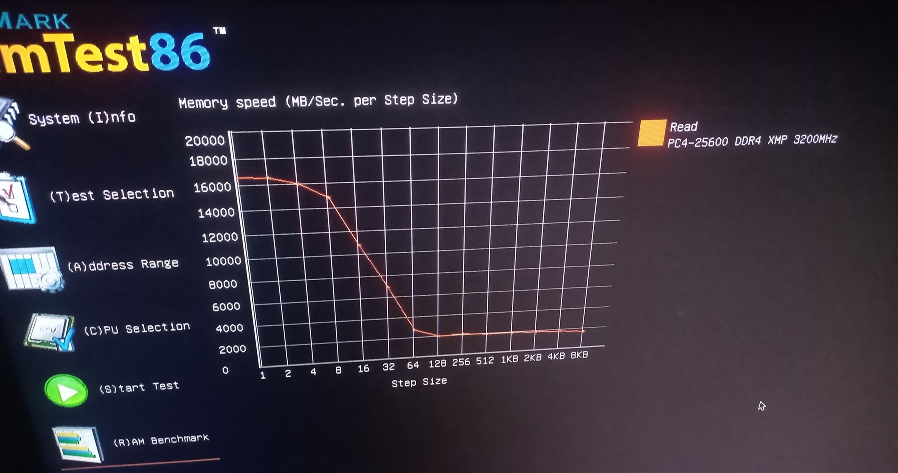

Ne habe noch keinen Memory Test gemacht. Werde ich noch machen. Ich verstehe nur nicht ganz was der Arbeitspeicher mit der Stromzufuhr zu tun hat. (Musste ja quasi das Netzteil "neustarten" mit dem Kippschalter)
Speicherfehler können zu seltsamen Verhalten führen, ein Test ist angebracht, besonders bei Aegis RAM.
Schlechte Timings, gemischte Speicherbausteine sind bei Aegis möglich, ich setze auf Trident Z RGB.

@BigR ich glaube bezüglich der RAM Sticks gibt es keine Probleme
Ich vermute das @bisy Recht hat bzw. hoffe es auch, da mir sonst echt die Ideen ausgehen.
