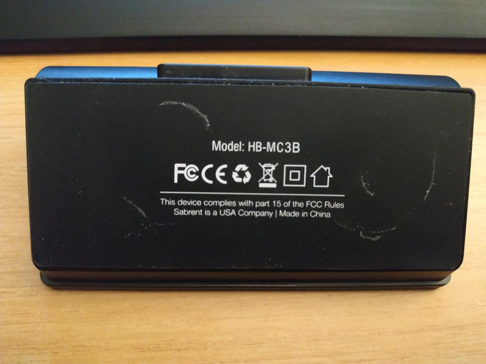

guck mal den Hub genauer an, da muss am Netzteil Anschluss oder unten auf dem Etikett die Polung drauf stehen
Das habe ich noch im bei Amazon gefunden:
"Frage: I want to buy a power adapter and i know sabrent recommends 5v/4a. i would like to know the outer and inner diameter of the end connector?
Antwort: the power connector that's sold separately is PS-5v4A, barrel size is 3.5mm"
ich geh mal davon aus, das die Polung andersrum sein muss, also innen Minus und außen Plus
Dann benötige ich einen ganz anderen Adapter, richtig? Die Polung ist bei dem Universaladapter nämlich nicht verstellbar.
Bei dem Netzteil ist die nicht verstellbar, die ist da fest, da brauchst ein anderes.
Es kann aber irgendwie nur an der falschen Polung liegen, was anderes kann ich mir nicht vorstellen.
Der Hub ist aber anscheinend da nicht gerade von nem guten Hersteller, denn es müsste da auf dem Etikett die Polung, und Spannung drauf stehen, damit man weiß, was man braucht.
