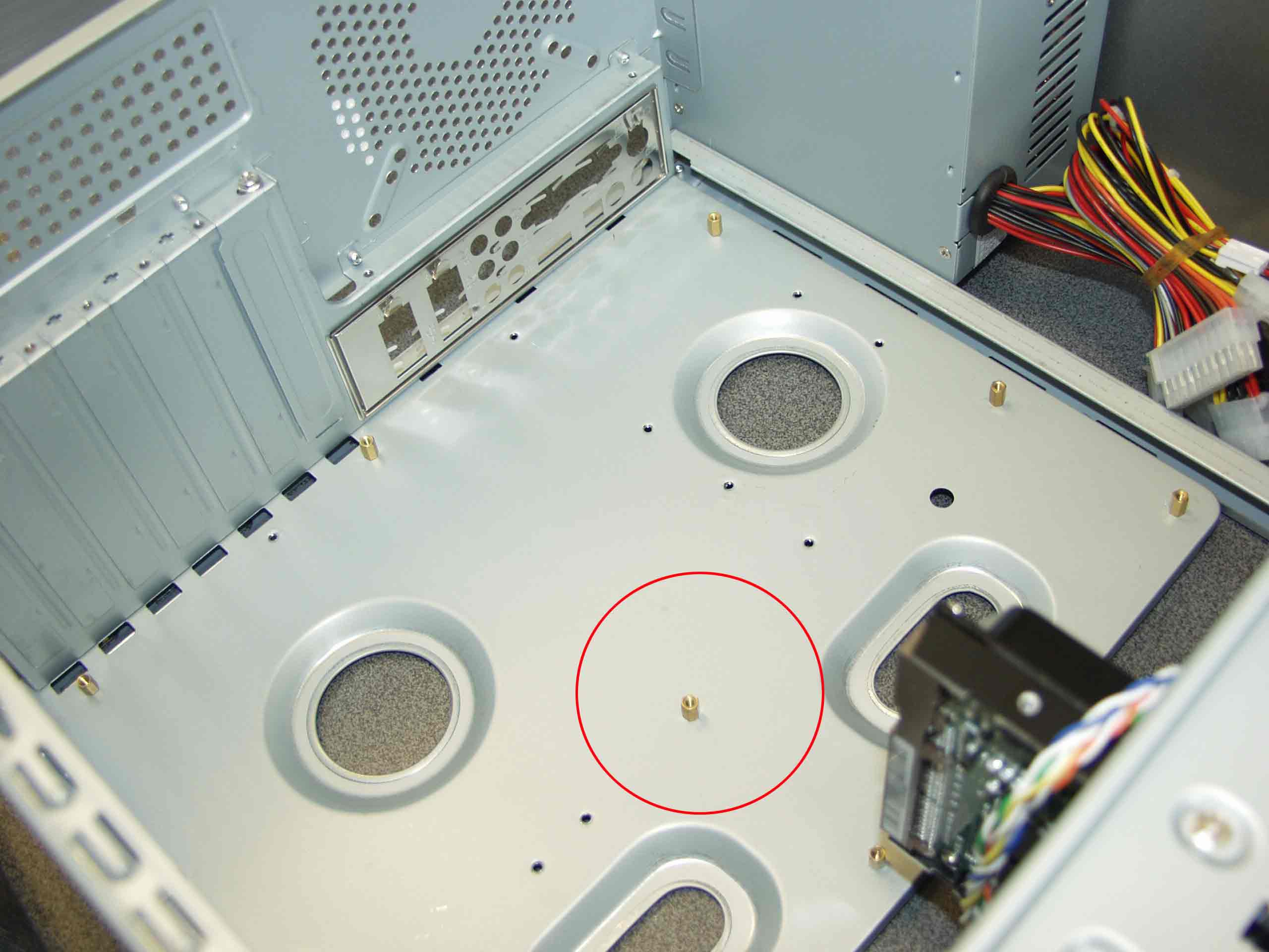

Die Abstandshalter zwischen Board und Gehäuse auch nicht vergessen? und die auch an den richtigen Stellen verbaut?
Was meinst du genau mit Abstand Schalter?
nicht Schalter, sondern Halter
Diese da:
