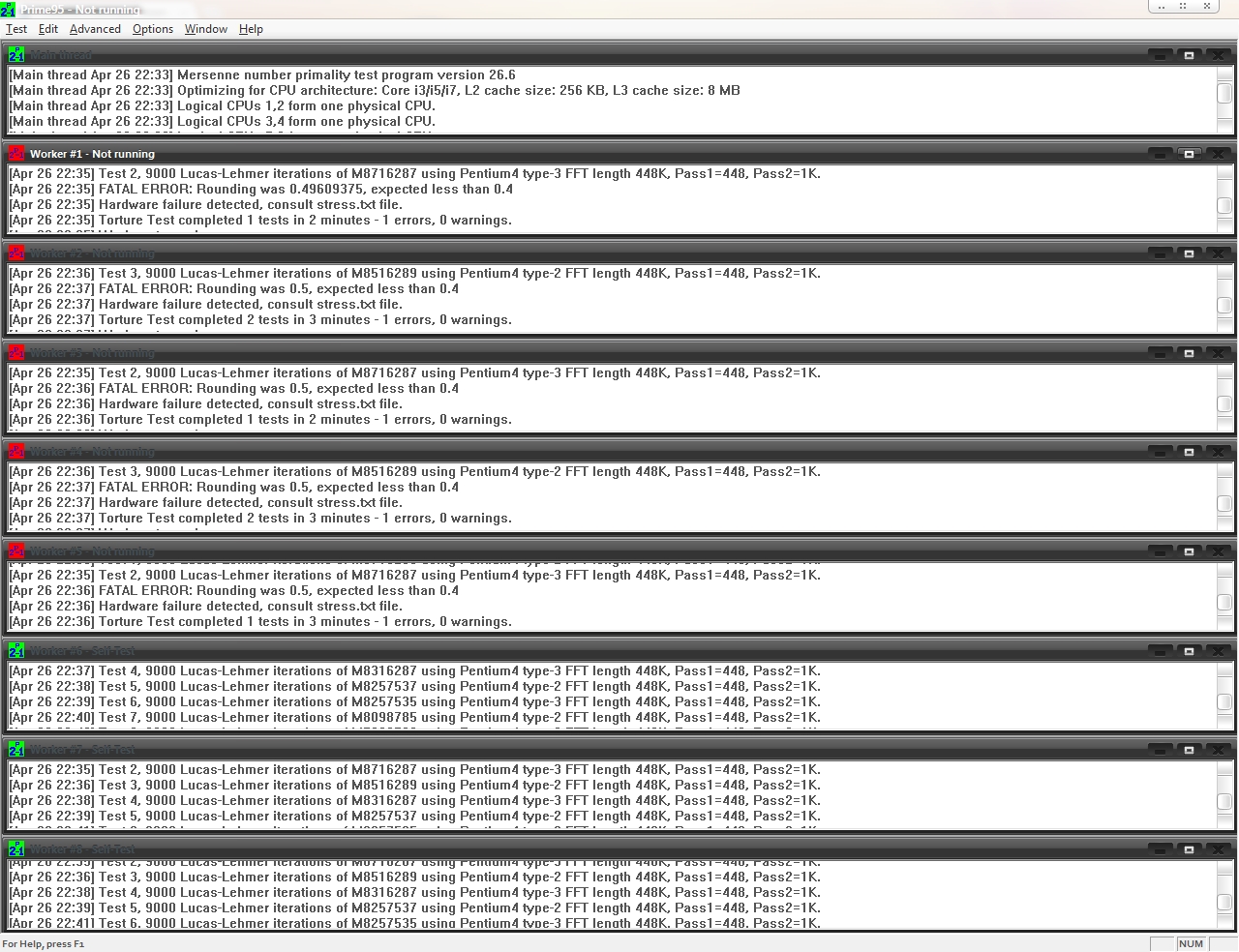

Habe Prime95 einige Min laufen lassen, bis mehrere Kerne mit einem "fatal error" gestoppt wurden, etwa in 10sec Abständen, bis auf 3 Kerne die noch liefen..(also 4 Kerne und 8 Threads die ich hab). So etwas ist mir noch nie vorgekommen, ich habe nichts übertaktet und alles läuft nach Standarttakt/Spannung.

Also, ich habe das BIOS Reset durchgeführt, wie du gesagt hast, und eben nur das Notwendigste wieder eingestellt. Memtest86+ durchlaufen lassen, zeigte keine Fehler an. Gut alles super - Skyrim gestartet (hab neuerdings eine GTX 465 ausgeliehen) in der ersten Spielminute Bluescreen...nochmal probiert, nach ca. 10 Min wieder Bluescreen?! Prime angeschmissen, einige Kerne hatten wieder mal sofort zu Anfang mit einem "FATAL ERROR" abgebrochen -.-
Jetzt eben nochmal Prime angeschmissen, keine Veränderung! (siehe Anhang)
