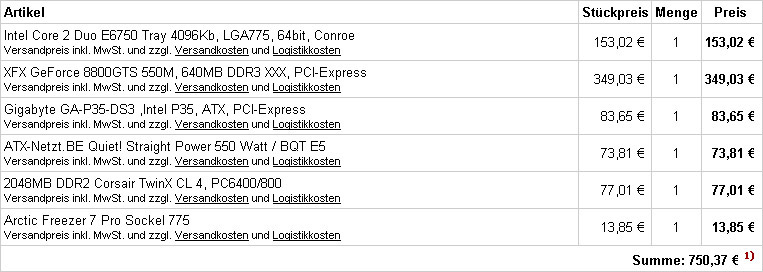

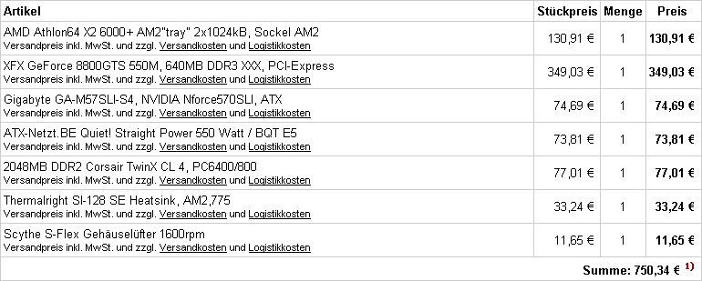

Ich habe mal eine neue Zusammenstellung gemacht,
1x für ein Amd System X2 6000+
1x für ein Intel System Core 2 Duo E6750
Beide Syteme belaufen sich in den Gesamtkosten auf knapp 800 € (inklusive einer in der
Zusammenstellung nicht aufgeführten
Seagate Barracuda 7200.10 Sata II NCQ 250 GB 16MB ST3250620AS Festplatte, die ich über einen Freund bekomme, der sie leider nicht im vernünftigen Modus betreiben kann, da sein Board das nicht unterstützt).
Bei beiden Systemzusammenstellungen komme ich auf ca. insgesamt 800 € (inkl. der nicht aufgeführten Festplatte), was angemessen sein dürfte.

Desweiteren habe ich jetzt in meiner Zusammenstellung beim Netzteil das
Be Quiet Straight Power 600 Watt ersetzt durch das eigentlich identische 550er Netzteil, das die gleichen Werte auf den einzelnen Leitungen bietet und auch in dieser etwas kleinere Variante mehr als ausreichend sein sollte (erst recht in Bezug auf die Intel-Variante, bei der der Prozessor nur die Hälfte der Leistungsaufnahme hat als die AMD-Variante (Vergleich AMD X2 6000+: 125 Watt,
Intel Core 2 Duo E6750: 65 Watt)
Spezifikation: +3,3V: 30A, +5V: 30A, +12V1: 18A, +12V2: 18A, +12V1: 18A, +12V2: 18A ,-12V: 0,5A, +5VSB: 3A
(auch noch danke für den Tipp von @Play)
Beim AMD System bin ich bei dem Ga-M57SLI-S4 gbelieben, da ich denke, es bietet gute Leistung für einen wirklich moderaten Preis und habe nichts wirklich vergleichbares gefunden ausser den 690er Chip, aber was soll ich mit onboard Grafik, die ich eh nur abschalten müsste?...
Bei der Graka hab ich eine Stufe raufgeschraubt, die ausgesuchte ist eine
NVIDIA GeForce 8800 GTS 640MB DDR3 XXX Version
Ich weiß, es ist ne Menge zu lesen, und ich verstecke mich fast in meiner Zimmerecke 😉
Dennoch würde ich gern Eure Meinungen hören, anscheinend scheint die Intel Wahl doch besser zu sein, vor allem zur Zeit, ich bin leidenschfatliche Gamerin).
Also, wenn noch jemand Zeit um die Zeit hat :coolblue:, kritisiert mich, macht Vorschläge, ich bin dankbar für jeden Tipp, der mich meinem derzeitigen Wunschsystem näherbringt 🙂
PS: Ich habe ich mal beide Systemvorstellungen als JPGs dabeigepackt zur besseren Orientierung.

Inzwischen tendiere ich mehr in Richtung Intel-System.
Aber für Vorschläge bin ich jederzeit dankbar, oder wenn ihr schon Erfahrungen mit den genannten Komponenten habt.

An Deiner Komponentenauswahl wäre an sich wenig auszusetzen.
Für mich der einzige Kritikpunkt: Der Prozessor!
Es spricht überhaupt nichts gegen einen Athlon64 X2 6000+, ausser sein recht verschwenderische Art mit Strom umzugehen.
Deine Kühllösung hätte entschieden weniger zu tun, wenn Du Dich zu gleichem Prozzi, der dann in seiner Bezeichnung noch das EE hat, entscheiden könntest.
Für den Strombedarf des Gesamtsystems, egal welchen Prozzessor Du nun letztendlich nehmen willst, wird Dein Netzteil sicher ausreichen.
Das Netzteil, die GraKa und der Prozessor sind sehr gut gewählt, jedoch würde ich auf den Rat von Horst58 hören und den Stromsparenden nehmen. Zum Mainboard kann ich nichts sagen da ich es nicht kenne.
Soweit alles im Grünen Bereich! Nur SLI ist eigentlich verschwenderisch. Kauf dir lieber eine 8800GTX, die dann für geringeres Geld eine höhere Leistung als zwei 8800GTS hat! Vom Stromverbrauch ganz zu schweigen.

Ich persönlich würde das AMD-System wählen, da ich mit dem Prozessor mehr als nur zufrieden bin und die 8800 GTS ne tolle Grafikkarte ist. Ich bin ehrlich gesagt nich so der Intel Fan, jedoch würde ich nie das Können ihrer Produkte anzweifeln. In Spielen liegt die Leistung (je nach Spiel und je nach Tester ;-)) etwa gleichauf, im bereich Video Rendering ist der Intel aber besser drann. Nur der Preisunterschied ist natürlich schon da - je nach dem was du brauchst und was du mit dem PC machst.

Habe mich letztendlich für das Intel-System entschieden, wie das im
Praxis-Betrieb dann aussieht, werde ich ja noch feststellen.
Werde mich vielleicht wieder melden und beschreiben, ob und wie alles so läuft, wenns denn läuft, bis dahin :coolblue:
MfG
Jamira

Hab jetzt mein Intel System zusammengebastelt und läuft sehr stabil zur Zeit.
Habe jetzt folgendes System:
CPU: Intel Core 2 Duo E6750 Boxed (Lüfter ist völlig ok, CPU kommt selten mal über 45°C)
Board: Asus P5N-E SLI (ne Menge Einstellmöglichkeiten, für OC sicher gut, einziges Manko, Northbridge wird sehr warm, ist aber nie kritisch)
Speicher: 2048 MB DDR2 Corsair TwinX XMS2 CL5, PC6400/800 (zur Zeit läuft er auf 5-5-5-12 völlig stabil, habe noch nichts versucht mit OC.
Netzteil: Be Quiet! Dark Power Pro 530 Watt (stabil, kühlt gut, ne Menge Anschlüsse, lüftet nach dem Ausschalten nach, sehr leise, rundum ok).
Grafik: XFX Geforce 8800 GTS 600M, 640MB DDR3 XXX PCI-E (absolut neues Spieleerlebnis, hab selbst bei höchsten Einstellungen Gothic3, Stalker, Two Worlds alles flüssig. 3DMark06 10376 Punkte ohne OC. Temperatur GPU max 64° bei virtuellem OC +400MhZ gemessen bei Dauerstress-Test in NVTune über 3 Stunden, ging aber schnell wieder runter auf ca. 50° innerhalb 3 Minuten nach Testende.
Lüfter: zur Zeit 3 Gehäuselüfter, stinknormale Arctic Cooling Pro TC 80/25/80, 1000-2500 RPM (1 vorn unten, 2 hinten oben, leise, keine Probleme, Kühlung ok und vor allem günstig und völlig ausreichend).
Also bis jetzt in der Zusammenstellung keine Probleme, mit den aktuellen Treibern für, Bios, Grafik, Nforce, usw. gabs keine Probleme.
Meine Contras:
Der Speicher wurde vom System zuerst auf 5-5-5-31 gesetzt, musste ich manuell über das Bios korrigieren, war aber kein Problem.
Graka-Strom-Anschluss ist sehr starr, braucht nacht hinten sehr viel Platz, da sie eh schon sehr groß ist im Ausmaß.
Northbridge wird etwas zu warm bei dem Board (Normalbetrieb, gemessene Temperatur 43°C), ist aber unkritisch bei ausreichender Belüftung.
Wie das alles aussieht bei OC, werde ich noch testen, aber zur Zeit bin ich noch nicht dazu gekommen.
So, das war es fürs erste, dachte ich melde mich mal zurück und beschreibe euch meine ersten Erlebnisse mit dem neuen Rechenknecht 😉
