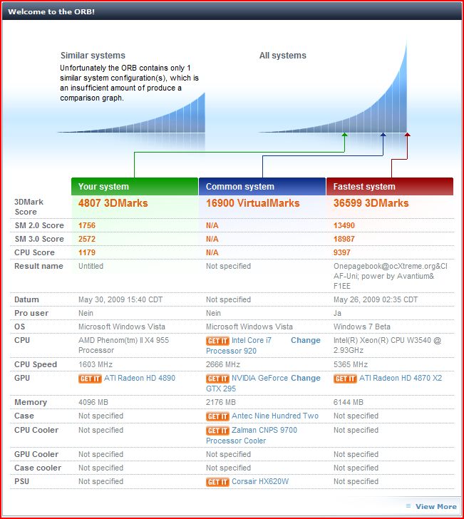

Ich frage mich langsam wirklich, ob das System momentan irgendwo zu lahm läuft. In Crysis komm ich auf High Settings kaum auf 20 fps, da müssten meiner Meinung nach schon 30-40 drin sein. Das System zeigt bloß 1,6 Ghz an, hab gelesen das liegt wahrscheinlich an der cool n' quiet funktion aber ka, ob sich der ing hochtaktet, wies aussieht eher nich. Habe mal n 3DMark 06 test gemacht, was auch seehr bescheiden ausfällt. N übliches System hat weit über 3x soviel Punkte, was mich schon etwas wundert. Es ist zwar mit nem i7 und na gtx295 etwas besser aber soviel? Is das alles normal oder was is da los?

Ich kann nur bestätigen : Das ist viel zuwenig und es scheint an der CPU zu hängen.
Davon abgesehen, selbst wenn es okay wäre, müsste die CPU stark getaktet werden um die Leistung der Grafikkarte auszureizen.
Mit der HD4890 und einem gescheit getakteten Prozi müssten eigentlich locker um die 16k Punkte drin sein ^^
Vielleicht schaut hier noch jemand rein, der sich mit AMD-CPUs auskennt, ich für meinen Teil kann deiner Vermutung nur Recht geben : Da stimmt was nicht... macht den Eindruck, als wenn die CPU unter Last nicht hochtaktet wie sie es eigentlich sollte.

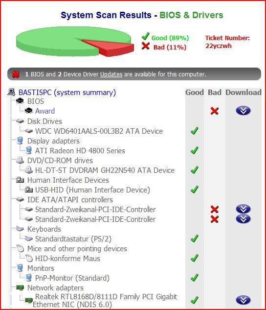

aber eigl. is ja grad alles neu eingebaut müsste da nich bios auch aktuell sein?
hab ma mit bios agent plus n test gemacht was aktuell is und was nich das kam raus:

Das lieg auf jeden Fall daran, dass der Prozessor nur mit 1,6 GHz lief, Vielleicht solltest du ein bisschen in deinem BIOS stöbern und dafür sorgen, dass dein Prozessor dauerhaft auf 3,22 GHz bleibt!
Bios-Update ist das Wort was du suchst !
Zieh das neuste Bios drauf (wenn du´s richitg machst geht nichts kaputt!) und dann wird laufen (müssen) !
