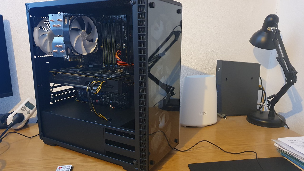

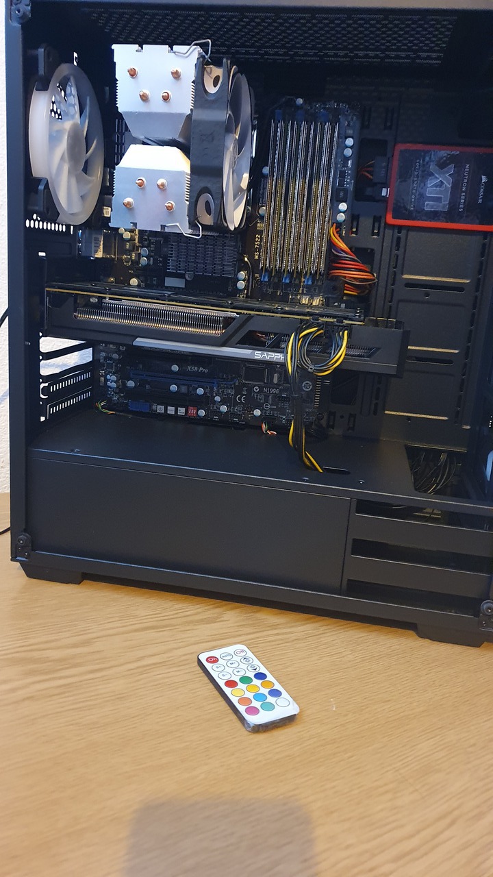

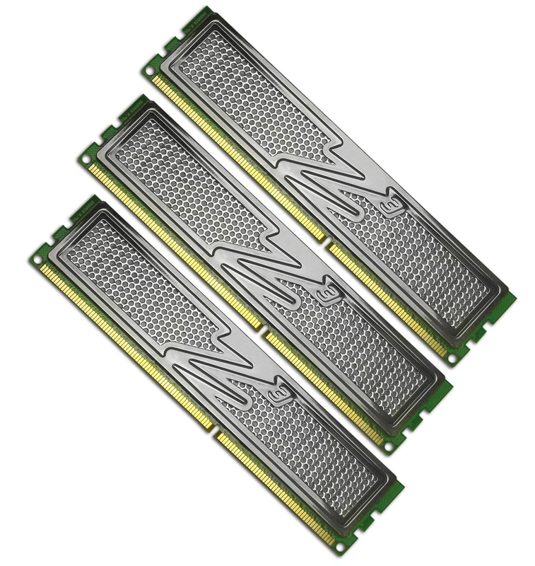

Ich kaufe auch nur sehr ungern bei eBay oder eBay Kleinanzeigen. Alternativ kann ich dir mein altes System ohne Grafikkarte anbieten. Das basiert noch auf einem MSI X58 ProE Sockel mit Xeon Quadcore. Verbaut sind 12 GB RAM (Tripple Channel) OCZ Speicher (mit silbernem Heatspread 😍), 480 GB SSD (HDD könntest du denke ich auch eine haben). Das Netzteil hat 530 W und ist von beQuiet, müsste die Pure Power Serie sein. Kannst du dir gerne überlegen. Ich müsste die Mühle nur erstmal wieder anwerfen.
Edit: Ich habe sogar noch eine Soundblaster Recon3D fatal1ty Professional hier.
