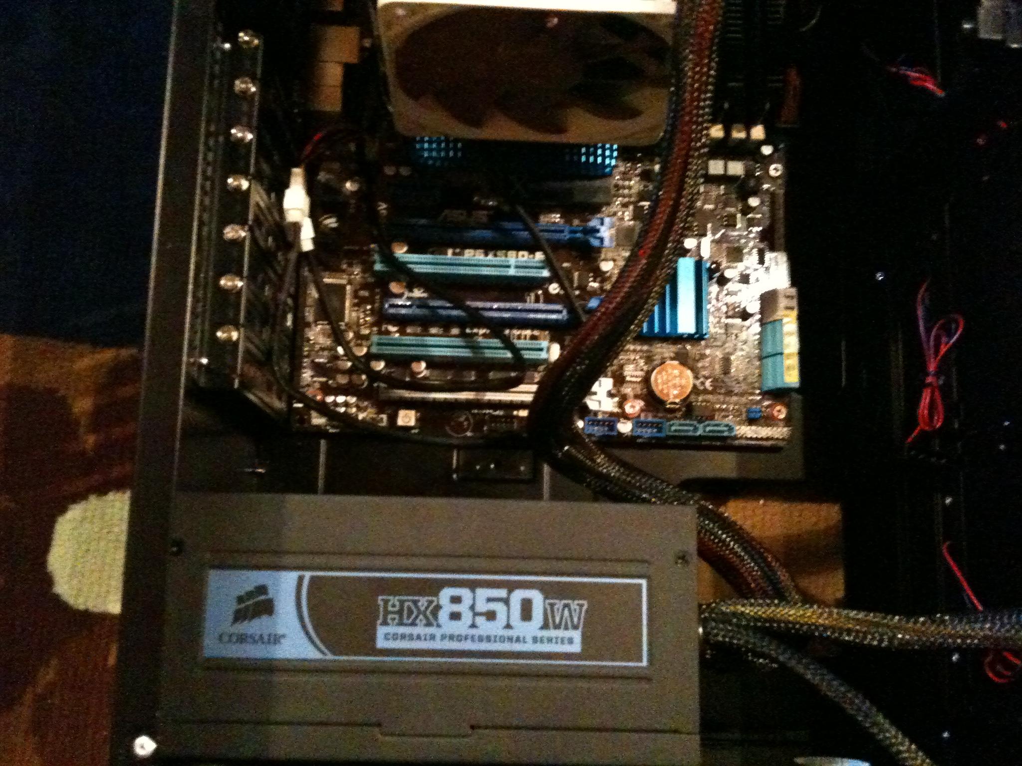

so das wäre geschafft ziehmlich eng alles mit einem noctua nhd 14,ich hoffe ich hab den lüfter richtig rum eingebaut.ich habe ein antec twelve hundret gehäuse,könnt ihr mir sagen welches die richtige richtung ist????

im moment sitzt der lüfter so
Du solltest ihn so drehen, das er die Wärme aus dem Gehäuse bläst. In welche Richtung er bläst erkennst du meinst an der Seite des Lüfter, dort sollten Pfeile die Laufrichtung und Luftrichtung anzeigen.

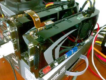

jetzt zu den grafikkarten habe 2 x gtx 470
jede graka hat 2x6 pins für den stromanschluss.wieviel muss ich davon nutzen??
wie bringe ich die sli brücke an ist es egal auf welche anschlüsse ich an der graka gehe?

Du muss alle Anschlüsse benutzen also insgesamt 4*6pins. Die Sli Bridge binrgst du so an
ok also ich hab hier am nt kabel wo pcie dransteht das sind jeweils 6+2 pins davon nehm ich dann also 4 stück und lass jeweil die extra 2 pins pro kabel runterhängen oder?
Nein die brauchst du nicht runterhängen zu lassen. Nimm einfach so viele Kabel das es passt . Ich glaub zwei zusätzliche Kabelbäume brauchst du und die zwei die so wieso schon von NT runterhängen.
