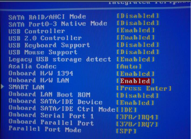

poste noch die einstellungen der integrated Periphals im bios bitte.

Die Spannungen sind überall auf "Normal" CPU ist auf 1.36250V
Gruss
