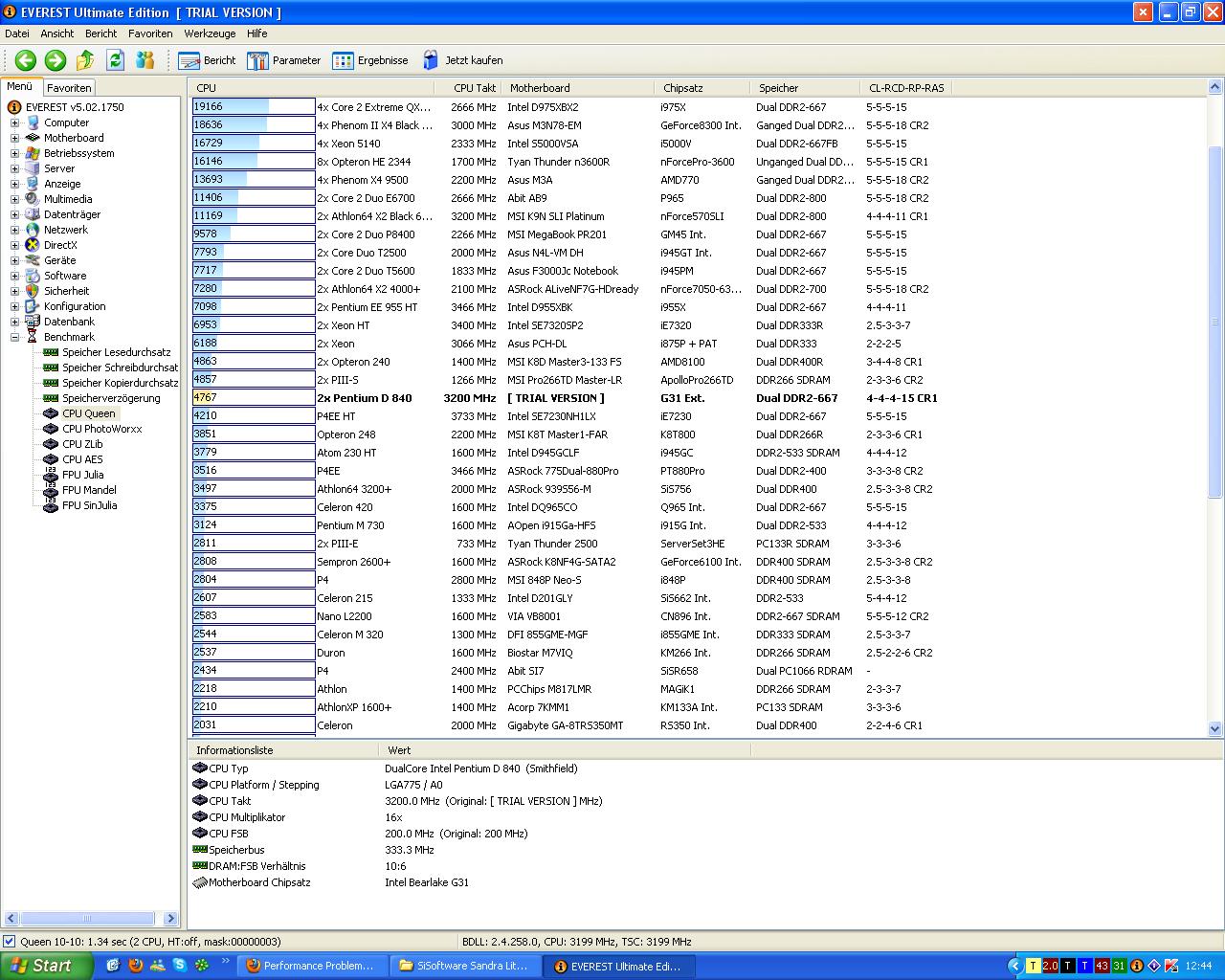

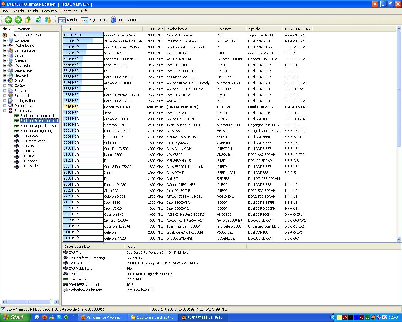

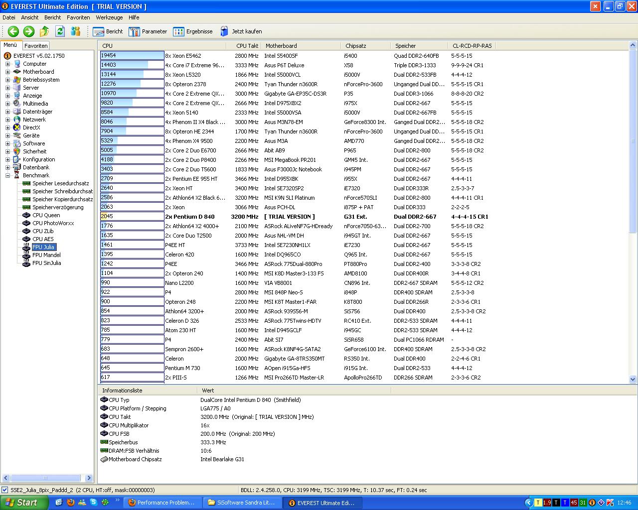

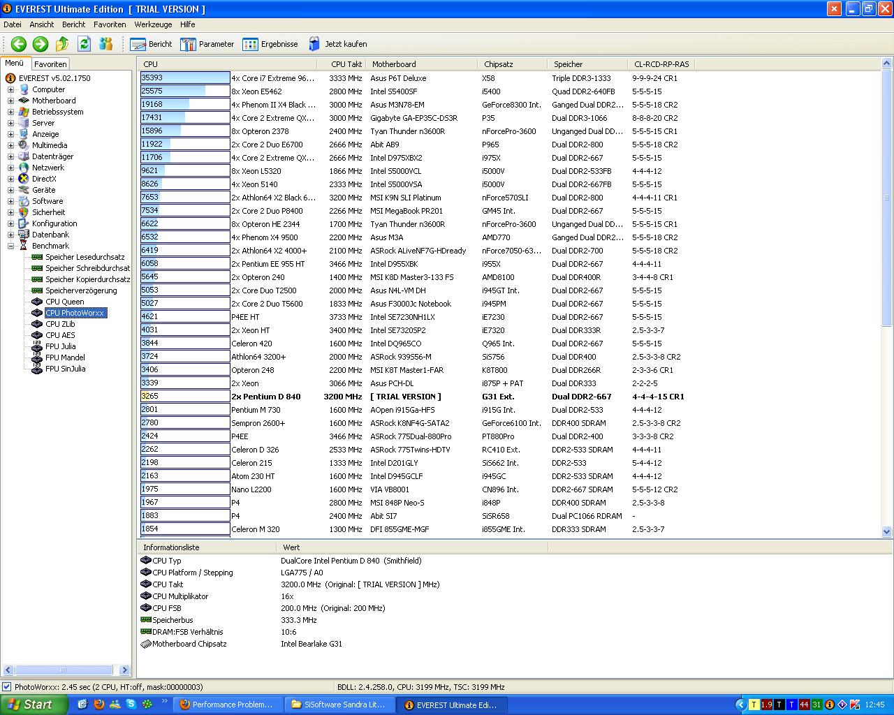

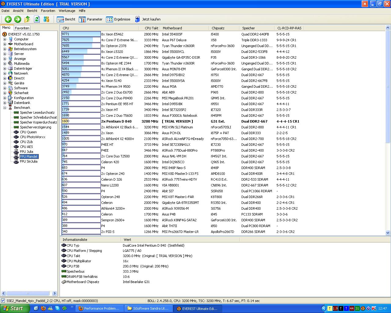

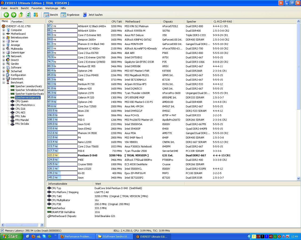

Nun ich habe jetzt paar tests mit everest gemacht , ich hoffe die werte können dir weiter helfen.
kann den jemand was dadurch festellen? temperaturen sind bei mir ok , meinen cpu teste ich nacher nochmal mit prime95
