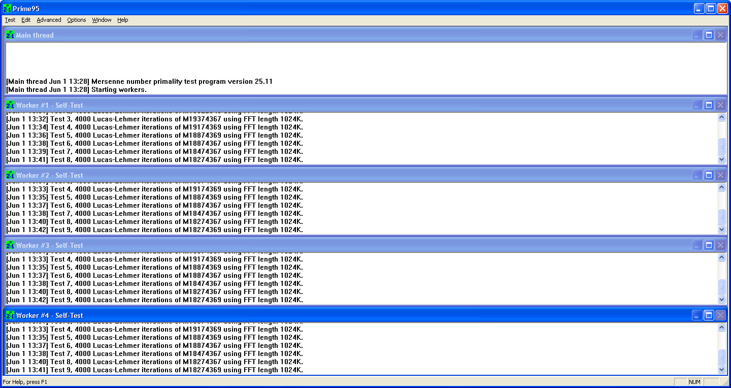

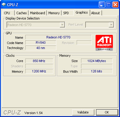

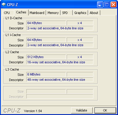

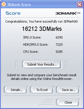

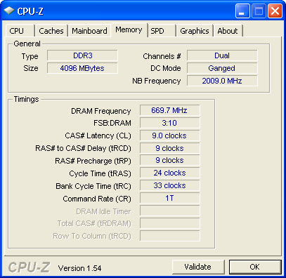

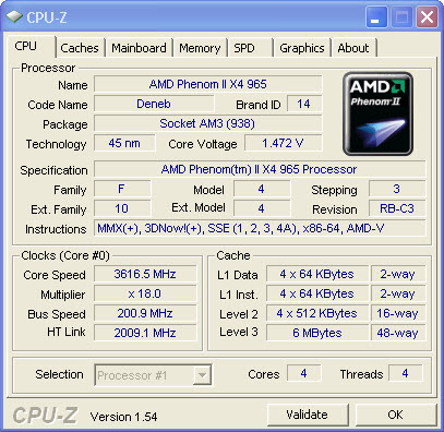

Ich hoffe das alles so stimmt. 3DMark hat um die 16.000 Punkte, CpuZ Screenshots hab ich auch gemacht, Prime laufen lassen (ohne Propleme).
Die CPU wird nicht zu heiss, höchstens 55 Grad unter Belastung. Treiber sind von der Herstellerseite, aktuelles Bios, höchstens die Arbeitsspeicher werden ziemlich heiss, weil der Cpu Kühler leider genau über den RAM sitzt.
