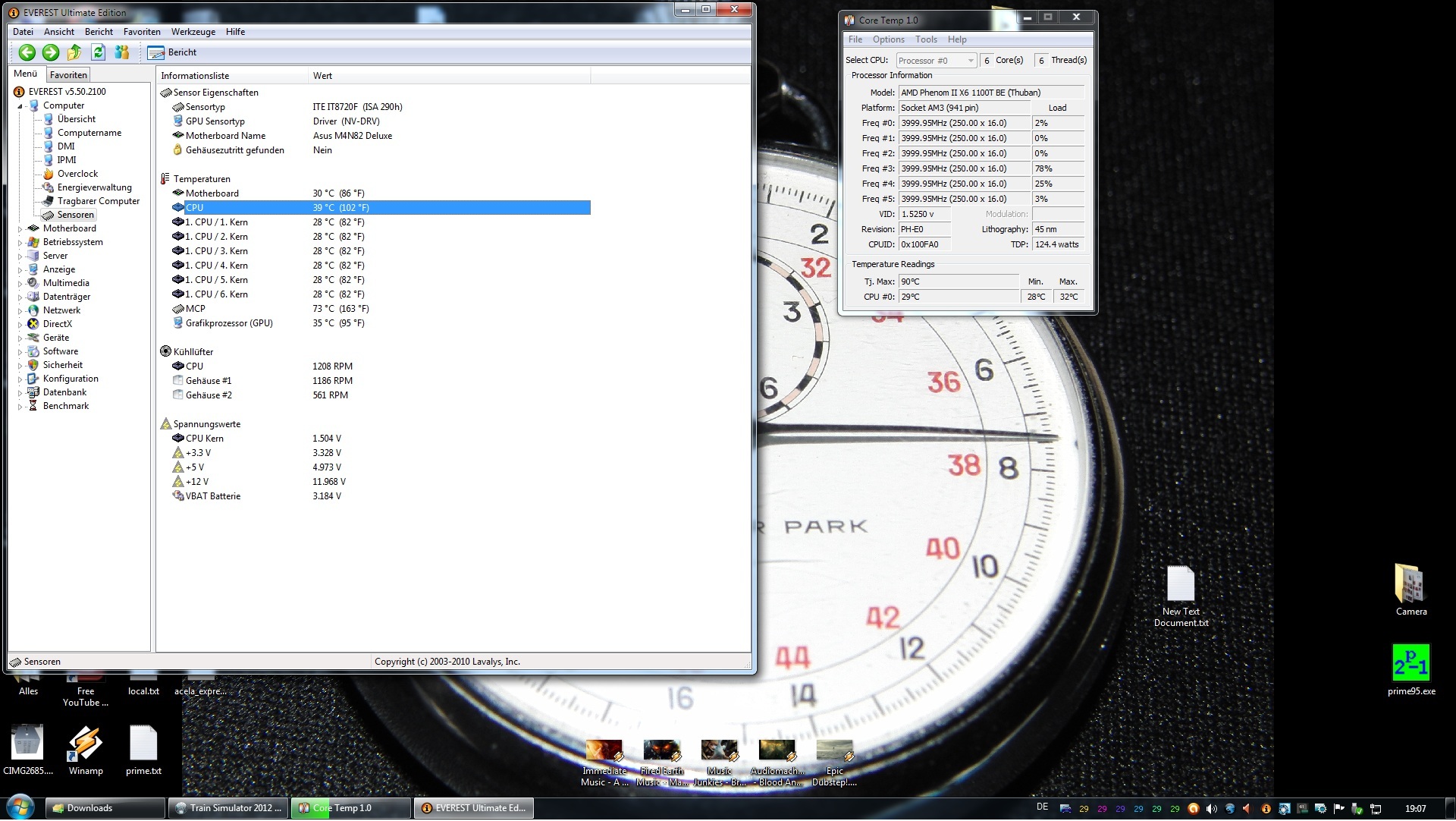

hallo terence
bei mir wars einfach, cpu und core temp waren bzw sind vertauscht lt. Everest.
schau mal was coretemp anzeigt, bin gerade nicht daheim, zuhause werde ich dann einmal nachsehen und wenn nötig nen screen machen 😉
servus
wie man am Screen sieht, vertauscht everest bei mir die Temperaturen
d.h. ich vertraue da eher Coretemp, da dieser Wert einfach realer erscheint und es eigentlich ganz logisch ist, dass die Cores ca 10-15°C wärmer sind
nun achte ich auf den Coretemp-Wert, der sollte nicht über 65°C auf dauer

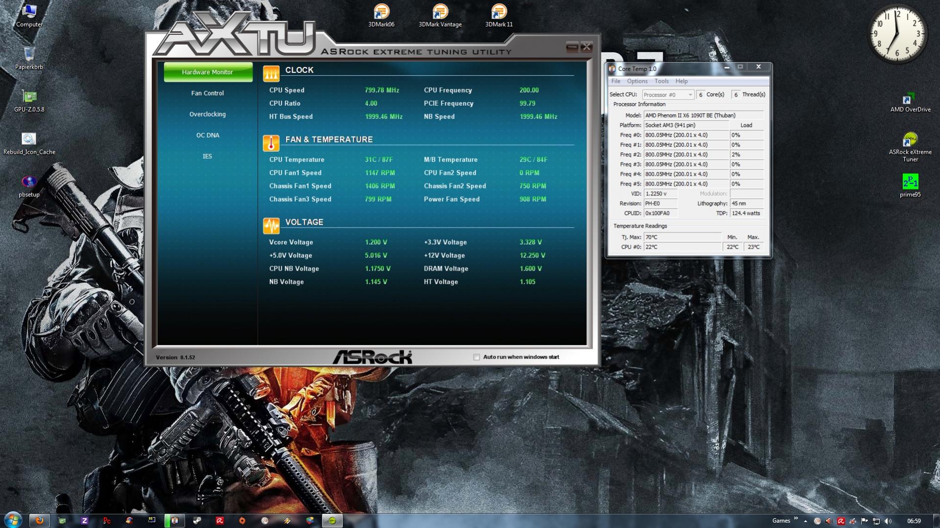

core temp zeigt bei dir ja 29 grad an,also packst du da nochmal 10-15 gead drauf,oder wie?!
so siehts bei mir aus:
sieht bei dir genau so aus wie bei mir
CPU=Core
Core=CPU von den Temperaturen her
ich verlasse mich da auf CoreTemp als wert für die CPU
für die Kerne rechne ich ca 10 bis 15Grad auf, wobei die eher nebensächlich sind
angegeben ist: 62°C CPU
solange also CoreTemp nicht mehr als 62-65°C anzeigt ist alles OK
