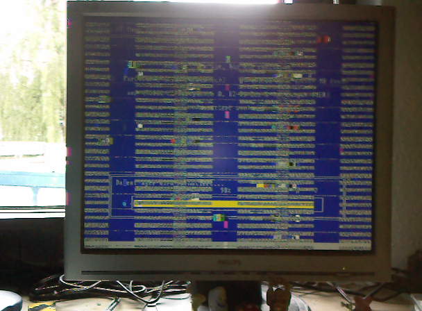

Hallo Leuts,
Ich bräuchte mal wieder eure Hilfe.
Schaut euch das Bild an...ich dachte es kommt von der Grafikkarte...habe mir eine neue gekauft, bin gerade am formatieren und es erscheint wieder...
Ich verzweifle wovon kommtn das???
das ist nicht mehr normal!
Daten:
Intel Pentium D 2x 2.8ghz
1gb Arbeitsspeicher
500gb festplatte und 200gb festplatte
Radeon HD 4670
Nein...sollte ich mal machen...ich mein...diese Pixel kommen und gehen...jetzt sind se z.B weg.
Meinste es liegt am Monitor?
Oder irgendkabel, welches Monitor und Graka verbindet?
Okay, wenn du das sagst..danke für die schnelle Hilfe....na ja..zumindet hab ich jetzt ne nagelneue Graka..obwohl ich keine neue gebraucht hätte...
Ob es am Monitor oder an der Verkabelung liegt bekommst Du heraus, indem Du mal mit Hilfe der [Druck]-Taste einen Screenshot machst.
Ein Screenshot-Tool hilft natürlich auch ...
Ist das Bild in der Zwischenablage auch so durcheinander geraten, kann es ja weil das Signal völlig digital abgegriffen wird, also alle Faktoren außerhalb/nach der Graka ohne Einfluß bleiben, nur noch an der Graka selbst liegen.
Was noch sein kann, ist ein Wärmefehler der den Slot der Graka heimsucht.
Danke, das werde ich sofort ausprobieren, wenn Windows wieder installiert ist( in ca. 5min)
Nehmen wir mal an, der Screenshot wäre nicht verpixelt, so würde es an der Verkabelung bzw. am Monitor liegen?
Ich kann mir das nicht vorstellen, dass es an der Graka liegt...Sie ist neu! vor 2std neu eingelegt!
Könnte es am PCIe slot liegen?
aber wenn er sich eine neue karte gekauft hat, ist es wahrscheinlicher dass es am moni liegt, alsan der neuen karte
habe es auch schon mal geschafft, einen D Sub Anschluss so schief einzudrücken, das hinten die Pins wieder rauskamen, war sone Art Deckel hinter, das gab auch massiv Pixelfehler. *grins*
Wenn du noch nen anderen Anschluss hast teste mal an dem
Das Schlimme ist, daß Du das wieder so verpixelt sehen wirst.
Liegts am Monitor oder der Verkabelung, wird das an sich völlig in Ordnung im Speicher liegende Bild, wiederum verunstaltet.
Lade mal den Screenshot bei [Abload.de] oder auch zu einem anderen Bilderhoster hoch und verlinke hier (auf 800x600px).
Wenn wir das klar und sauber sehen, wissen wir schon mehr.
Die Pixelfehler waren nur für ca. 10min da.
Jetzt sind se halt verschwunden.
Den Screenshot kann ich momentan noch nicht uploaden, da auf dem anderen Rechner noch Treiber installiert werden müssen (bin gerade dabei...)
Das seltsame ist...ich weiß warum sie verschwunden sind, ich hab zwar nochmal das Kabel des Monitors nochmal reingedrückt....aber ob es daran lag...Keine Ahnung
Bild wird upgeloaded sobald ich wieder am anderen Rechner Internet habe
Sollte sich das Problem von allein in Luft aufgelöst haben ...
Um so besser(!)
Dann hilft der Screenshot natürlich auch nicht mehr weiter.
