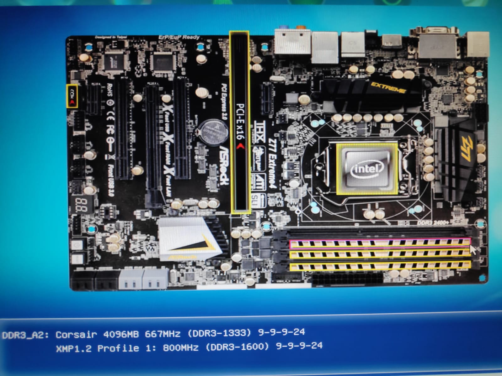

Zum Arbeitsspeicher mal ein paar S/S zur Verdeutlichung.
Alle drei Ram-Riegel funktionieren, alle Slots sind ebenfalls i.O. (alle Kombinationen durch getestet).
Hier sieht mal, das irgendwas der Komponenten die drei Ram-Riegel sieht (im Bios, 3 von 4 Steckplätze belegt) :
Jedoch nur auf den Bänken A2 und B2 die jeweils 4 GB im Bios aktiviert? sind, wobei auf B1 auch noch ein Riegel drin ist.
