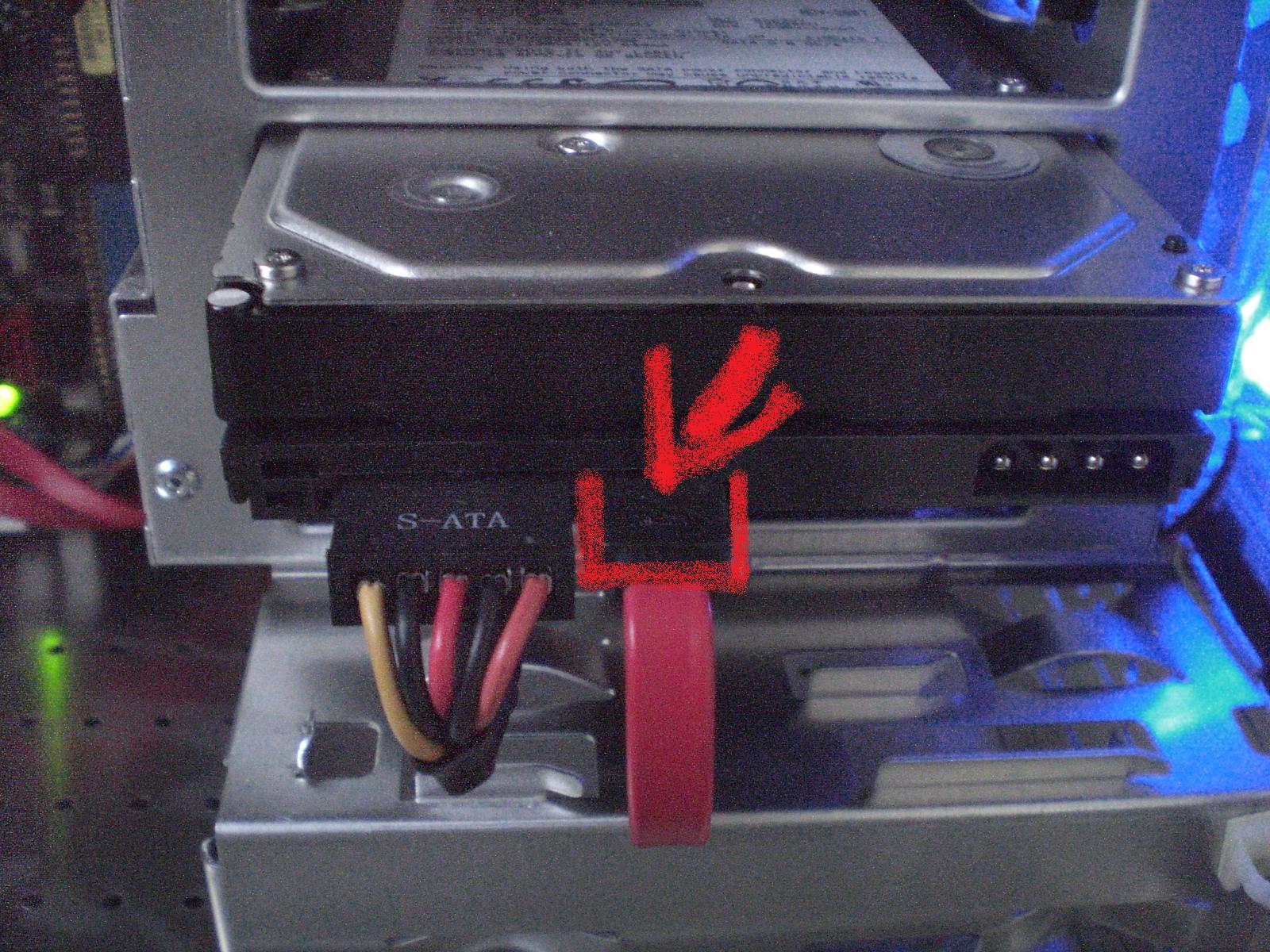

also die cds waren immer im schrank in so einer cd sammel "packung"
und zu dem IDE kabel ist das das rote? ich habe hier mal ein älteres Foto davon.Ist zwar an der Festplatte aber ist es das?Das gleiche ist ja auch am laufwerk.
