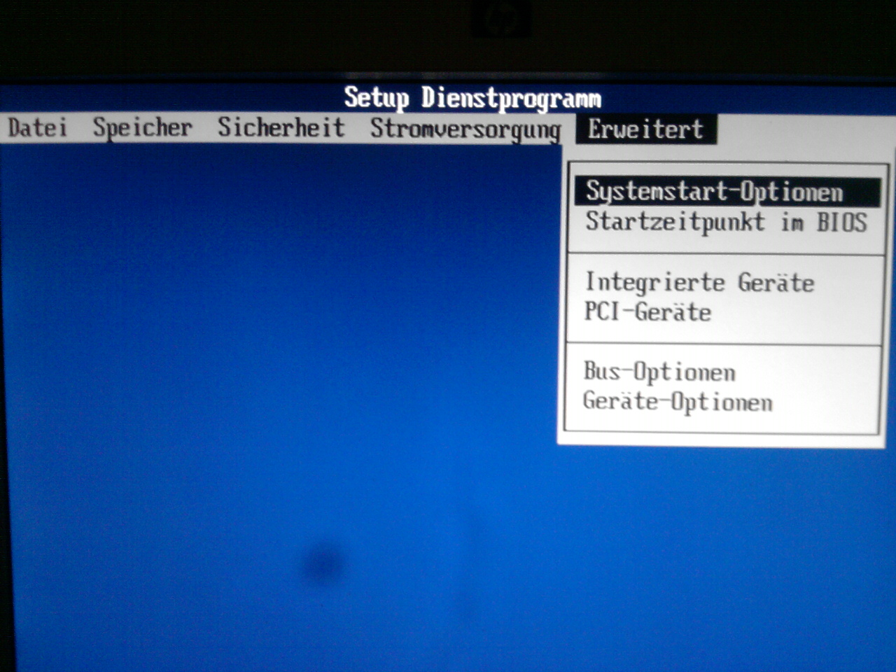

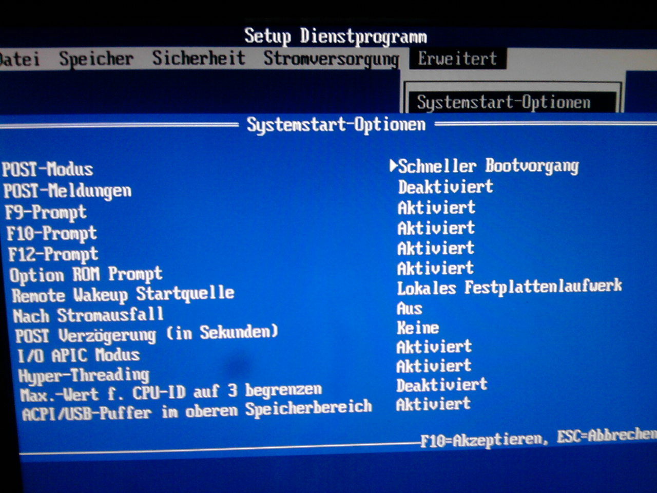

Hier Bilder aus dem BIOS

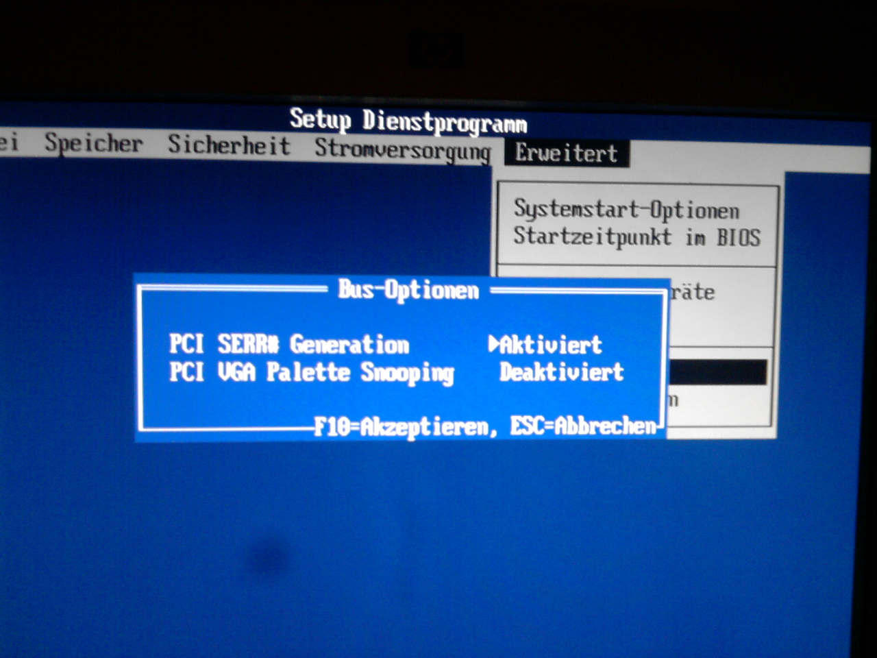

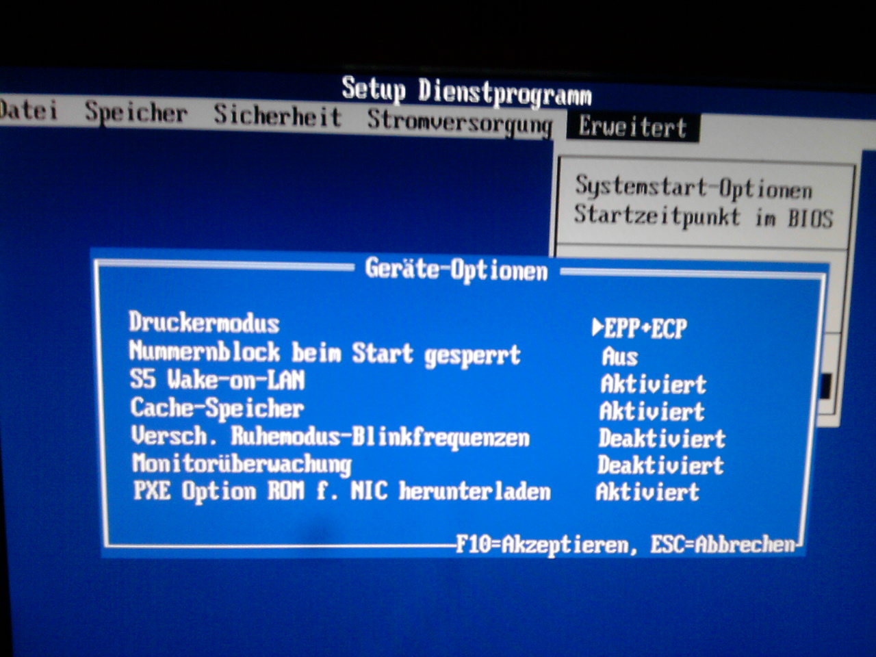

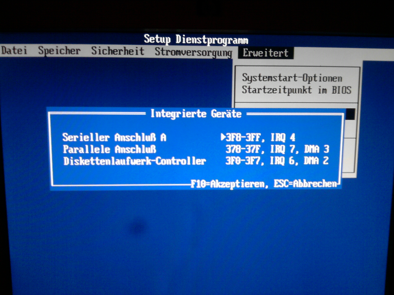

Geh mal in die Menüpunkte "Systemstart-Optionen", "integrierte Geräte", "Bus-Optionen" und "Geräte-Optionen". Und mach bitte davon Fotos.
Ich fürchte die Indizien, die für eine funktionierende Grafikkarte sprechen, sind nicht sehr solide.
So hier die entsprechenden Bilder...

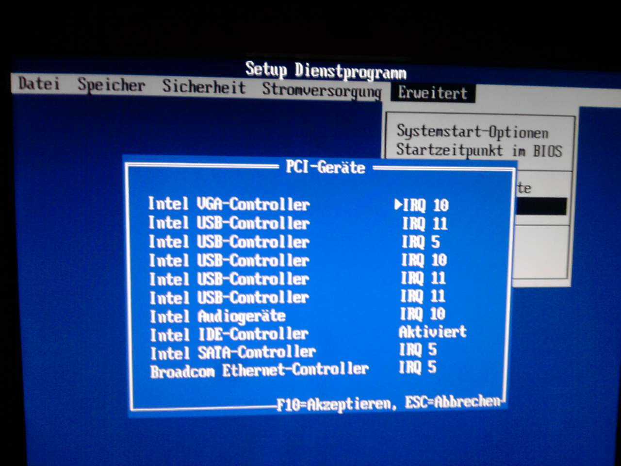

Ich war beim fotografieren darauf gekommen das ich unter "PCI-Geräte" "Intel VGA-Controller" auf "Disabled" stellen könnte...
Hab ich dann auch gemacht, hat aber auch nicht geklappt, aber als ich wieder in das BIOS ging stand da aber auch nicht mehr "Disabled" sondern das wie am Anfang.
Vielleicht gibts aber da ja ne Lösüng...

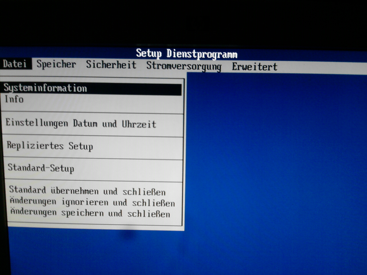

Im BIOS müssen Änderungen immer zuerst gespeichert werden, damit sie greifen. Also nachdem du die onBoard-Grafik deaktiviert hast, geh zu Datei und dort auf Änderungen speichern und schließen. Dann erst sichert er deine Einstellungen und startet den Rechner neu.
Es ist aber auch denkbar, dass - da er keine andere Grafikkarte in deinem Rechner erkennt - er die onBoard-Grafik wieder automatisch aktiviert. Bau daher mal die Grafikkarte ein, benutz aber die onBoard-Grafik um ins BIOS zu kommen. Deaktiviere dann erst die onBoard-Grafik und wenn er wieder bootet, müsste er dies von der schon anwesenden Grafikkarte aus tun.
