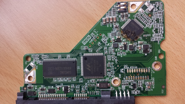

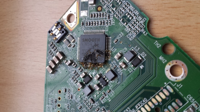

Hast du dir die Platine schon mal näher angesehen?
und sieht man recht deutlich, dass die Dioden (direkt am Stromanschluss) aufgebläht sind. Das würde ich wohl noch vor dem Tausch probieren.

Also es handelt sich bei der Festplatte mit den relevanten Daten nicht um die, wie vorher vermutete Seagate, sondern um eine 500GB Western Digital WD5000AAVS, die ebenfalls am PC angesteckt war.
Auf der Rückseite der Platine ist allerdings nicht, wie gehofft, die Diode durchgebrannt, sondern ein anderes Bauteil ist durchgebrannt.
Bilder sind im Anhang
Auffällig finde ich auch diese Verfärbungen im Bereich der Schraubenlöcher.
