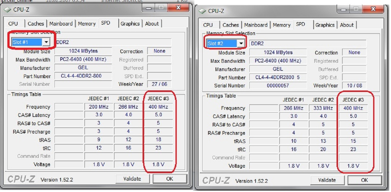

Als ich nur 2 GB von denen hatte lief übrigens alles so wies sein soll auf 2V mit den richtigen Timings 4-4-4-12.
Erst als ich die 2 neuen 2Gb gekauft habe treten die Probleme auf. Kann es sein dass die nicht genau baugleich sind?
CPUz zeigt nämlich auch unterschiedliche Timings, also bei SPD.( siehe anhang)

Ja, dass sind unterschiedliche Module aus einer unterschiedlichen Produktion. Was man jedoch mehr am Produktions-Datum erkennt. Hast du die wirklich zusammen gekauft und wenn, von wem (Händler oder Privat)?
Die SPD-Einstellungen sagen nichts über die Leistungsfähigkeit der Module aus. Da würde ich mir keine allzugroßen Gedanken machen. Die sind meistens auf Standard-Werte gesetzt, um einen Betrieb überhaupt zu ermöglichen (zum Beispiel, wenn du dich bei der Übertaktung verhoben hast, dass er sie bei einem Reset wieder auf einen garantiert funktionierenden Standard-Wert zurücksetzen kann).

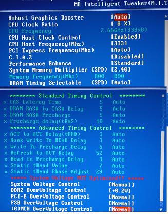

Mehr den je interessieren mich aber nun die Speicher-Einstell-Möglichkeiten im BIOS. Mach mal ein Foto davon und stell es online.

So hier ein Bild vom Bios.Ist das richtige oder?
Aber das sind doch beides Cl4 Ram also müssten sie doch auch zusammen alle so laufen können.

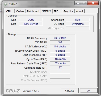

Kannst du mir bitte auch noch einen Screenshot von den Memory-Einstellungen machen (unter CPU-Z, gleich neben SPD).
Vielleicht liegt es nicht an den Timings, sondern an anderen Einstellungen.
ok probier ich mal.
Dauert ein bisschen, muss es im Spiel testen. ca 20 min.
Merci
Also nach ca 10 min Absturz mit Bluescreen (0x00000044) Multiple IRP irgendwas kA)
Mit 5-5-5-18 konnte ichs durchspielen, also muss es mit RAM zusammenhängen.

Bei den Einstellungen ist mir nichts ins Auge gestochen. Was du daher noch probieren kannst, ist, es mit anderen Slots zu probieren. Probier alle vier Konstellationen durch, die dir Dual-Channel garantieren. Vielleicht ist er in den anderen dreien dazu in der Lage.
