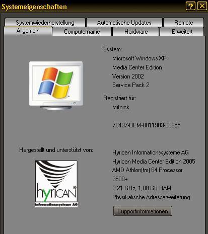

Daten zum PC :

So ich habe mein PC nun mal aufgemacht ! *total verstaubt* Lüfter laufen aber alle ! *vom staub nun befreit*
Temp:
CPU Diode 41
CPU 46
MoBo 39
Motherboard Name Foxconn 6100M2MA Series
