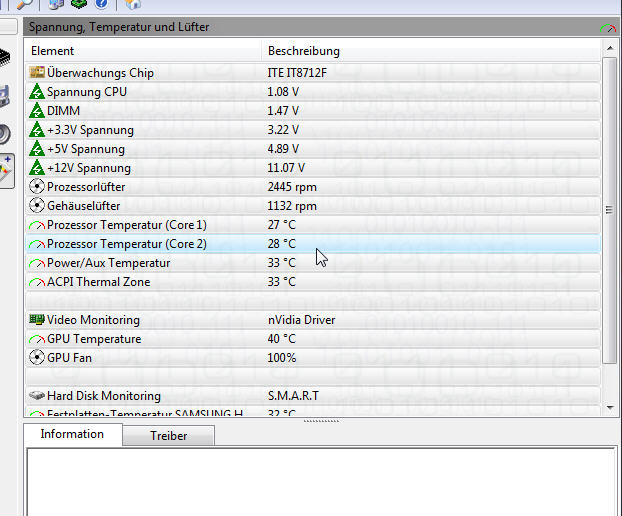

OK, laut PC-Wizard 08 schaut das ganze Spannungszeugs jetzt so aus:
Die Externe Festplatte hat selber ein Netzteil, und das Problem tritt auch auf wenn ich sie ausschalte bzw ausstecke. Sonst verwende ich eigentlich nur Maus / Tastatur und Joystick über USB. Netzteil hat 480 W....
Wenn ich mir mal deine spannungen so angucke ,dürfte deinPC gar nicht laufen . Ich denke mal das PC wizard nicht den richtigen Überwachungschip gefunden hat . hier mal meine Daten , wie es funktioniert!

Das wundert mich auch. Mein System läuft nämlich auch noch nach Stunden superstabil und mit guter Performane (bis auf besagtes Problem) :hmm:
Ein anderes Programm zeigt mir ähnliche Daten :fresse:
ich würde an deiner stelle mal alle laufwerke , festplatten und was du sonst nicht brauchst abziehen , und dann nochmal messen , und die daten im bios vergleichen.
ich denke schon fast das dein board ne macke hat .
Danke erstmal für deine Gedult 😉 ! Da ich sowieso nur 1 Laufwerk und 1 HDD habe, habe ich mal nichts weggesteckt, denn im BIOS schaut die Welt wieder anders, bzw. die PC-Daten schon besser aus :bigok:
