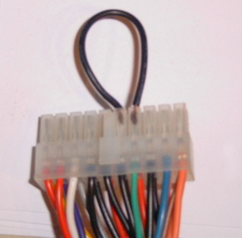

Zieh mal den 24Pin Mainbordstecker ab und überbrücke mit einem kleinen Kabel an dem Stecker das Grüne Kabel auf ein schwarzes und schalte das Netzteil hinten ein...
Wenn sich dann nichts tut also keine Lüfter vom Gehäuse oder alles andere was am Netzteil häng nicht funktioniert dann ist es mit sicherheit hinüber...

Nur zur Sicherheit eine kurze Nachfrage:
Soll ich eine Brücke per Kabel herstellen, oder soll ich die beiden simplerweise vertauschen?
Nein einfach mit nem Stück Kabel überbrücken also das eine Ende vom Kabel auf Grün (gibt nur ein grünes) das andere auf Schwarz egal weches Hauptsache schwarz (da sind mehrere) glaube 4 oder 5...
Einfach die Enden vom Kabel bei der jeweiligen Farbe vorne reinstecken damit sie Kontakt mit dem Metall Stecker in dem Plastik bekommen...
Wenn du das gemacht hasst und Das Netzteil in der Steckdose steckt und Du den Schalter hinten umlegst sollte das Netzteil an gehen und die Verbraucher die Du dort angeschlossen dran hasst auch... wenn nicht sch*** -.-

Danke für die detaillierte Beschreibung!
Habe heute getestet - und nachdem der Lüfter des Netzteils angesprungen ist - auch ein zweites (definitiv funktionierendes) Netzteil ausgetestet.
Nichts rührt sich...nichtmal die LEDs des Mainboards sind an.
Zwei Möglichkeiten sehe ich:
1. Mainboard schrott (Da die LEDs des Mai nboards nicht leuchten gut möglich)
2. Pins des Anschalts-Knopfes des Gehäuses kaputt.
Was wäre wahrscheinlicher?
