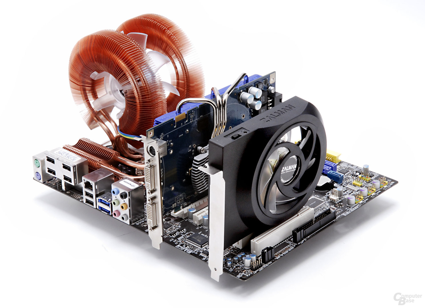

Ich wollte mir sowas hier holen
für die Graka und nen normalen Lüfter für die CPU. Kannst du da was gutes leises empfehlen ?

Wollt mal fragen was das obige Bild da eigenltich abbildet?
Also insgesamt doch ein Mainboard oder?
Die 3 großen "Dinger" drauf sind doch einmal 2 Lüfter (für was sind die jeweils zuständig?) und was ist das andere? Und vorallem was sind das da für silberne Rohre da drauf, auf der mir unbekannten mittleren großen Karte? 😕
