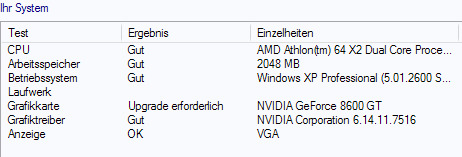

was mich aber z.B. auch stört,ist die aussage von dem nero system tool!dort steht zur grafikkarte,es sei ein upgrade erfprderlich😕
hab ein bild der ausgabe im anhang
naja die karte is nicht die schnellste... vllt deswegen die meldung...
aber wofür brauch man bei nero ne gute graka? 😕
nein,bei meiner nero version sind extra tools dabei,so eben das checken vom system
ich kann mir gut vorstellen das die graka zu langsam ist und deswegen beim online spiel die probleme auftauchen,da sie sozusagen nicht "mitkommt" mit den anderen
