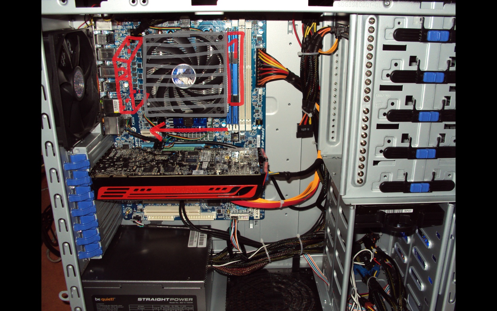

Die Luftzirkulation im Gehäuse müsste eigentlich ausreichend sein, zum besseren Verdeutlichen habe ich ein Bild meines Computer-Inneren hochgeladen:

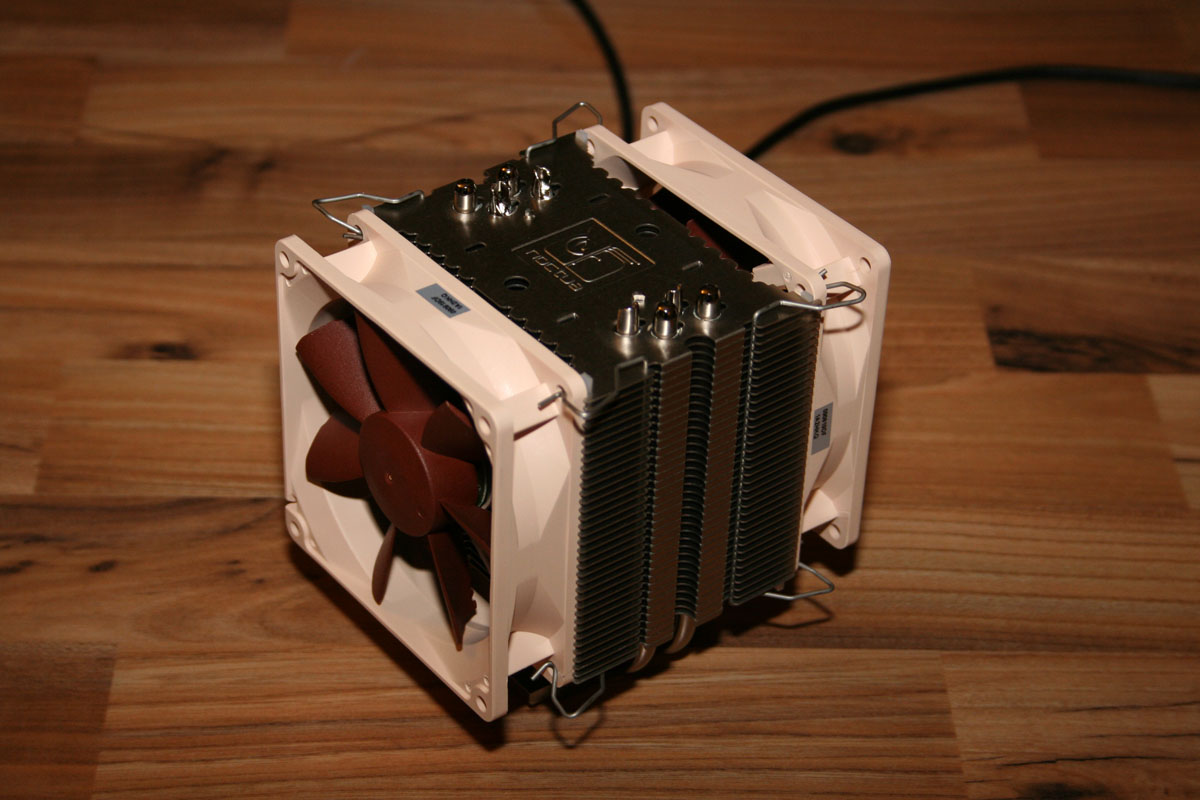

Wie würdet ihr denn den Noctua NH-U9B-SE2 in meinem Gehäuse platzieren? Der hat ja 2 Lüfter, einen der Luft ansaugt und einen der die wegbläst. Noctua_NH-U9B-SE2-015.jpg (hier gut zu erkennen)
Soll ich 1 Lüfter oder 2 benutzen?
Ich habe hier mal was für euch gezeichnet:
Die 2 roten Teile sollen die 2 Lüfter des Noctuas darstellen 😀
Lüfter 2 wäre dann ziemlich nahe am hinteren Gehäuselüfter (der die Luft nach außen transportiert) dran und ich weiß nicht, ob das schlimm ist oder sogar gut. 😕
Lüfter 1 (rechts) liegt eigentlich optimal und pustet die Luft DURCH den Kühler in Richtung Lüfter 2 (so die Logik von Noctua).
Wenn ihr das Bild nicht versteht fragt bitte nach, dann helfe ich euch weiter. 😎

Beim Noctua, ja die sollen beide in eine Richtung pusten. Der zweite Lüfter ist leider nicht so effektiv was die Kühlleistung angeht. Soll beim Noctua nur ein paar Grad ausmachen, dafür aber erheblich lauter als mit einem sein. Egal, falls Du schon so einen mit 2 Lüfter hast, bau ihn ein. Sonst würd ich Dir eher zu einem neuen Günstiggehäuse mit 2 Lüftern raten, in den der Mugen 2 sowohl auch aufs Board passt, aber dass lässt sich ja messen. Hast mit sicherheit mehr davon.

Hey. Ich will aber eigentlich nicht unbedingt ein neues Gehäuse kaufen.
Die Zeichnung oben, hast du die verstanden? Also meinst du der Noctua würde passen?
