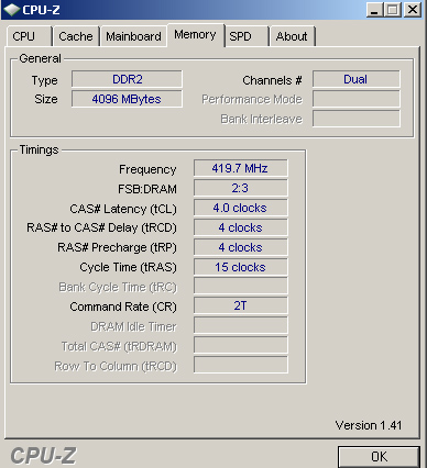

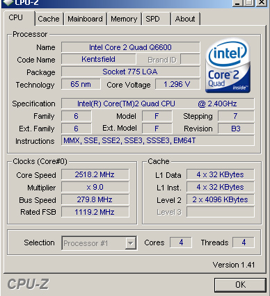

Wenn ich im BIOS mein FSB anhebe von 266 auf 279 läuft mein System mit 4x2518 MHZ
Mein Ram läuft dan mit 419,7
Stelle ich aber mein fsb auf 280-290 läuft mein CPU zwar auf 4x2, 6
aber mein RAM nur noch auf 356 mhz..
Wie kann ich nun mein cpu übertakten ohne das der ramtakt singt ??

ich habe auch vor meinen zu übertakten. hab auch keinen teiler im bios. im HOWTO steht das mann dann die niedrigste DRAM geschwindigkeit erstmal nehmen soll. wenn du noch etwas anhebst hast du wahrscheinlich wieder ca 400. ich hab das ASUS Commando. ist das bios noch umfangreicher wie bei dir schätz ich.

Warum sollte dein BIOS umfangreicher sein??
Ich denke vom Bios her werden die sich kaum unterscheiden...
Ich lasse mein system nun so wie es ist.. zu sehr übertaken will ich auch nicht da mein Quad B3 stepping hat und die Temps dan abfliegen würden .. da ich jeden Tag sehr viel Rendere.
Aber eventuell postet ja noch jemand eine antwort 😛
