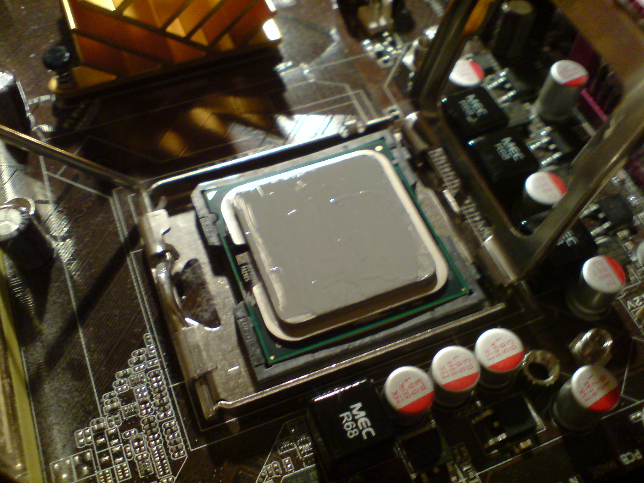

und zwar hab ich mal ne frage zu meinen CPU temps. die werden im idle um die 45-50 grad...Core1: 45°C Core2: 45°C Core3:51°C Core4:51°C....hab nen sythe mugen 2 drauf und das gehäuse ist sehr gut druchlüftet (4 gehäuselüfter, gutes kabelmanagement). die WLP ist zweima gewechselt und auch schön dünn. sind die temps nich etwas hoch? danke für infos

Liegt der Kühler auch zu 100% an, nicht das da der Fehler liegt
also der kühler is richtid drauf...hab das zweima korrigiert...und bis vor ner stunde hat ich linux drauf...jetz win7 und lad mir grad 3DMark 06 runter...dann kann ich hier mal ein paar ergebnisse reinschreiben...welches programm is eurer meinung nach das beste um temps auszulesen? speefan?

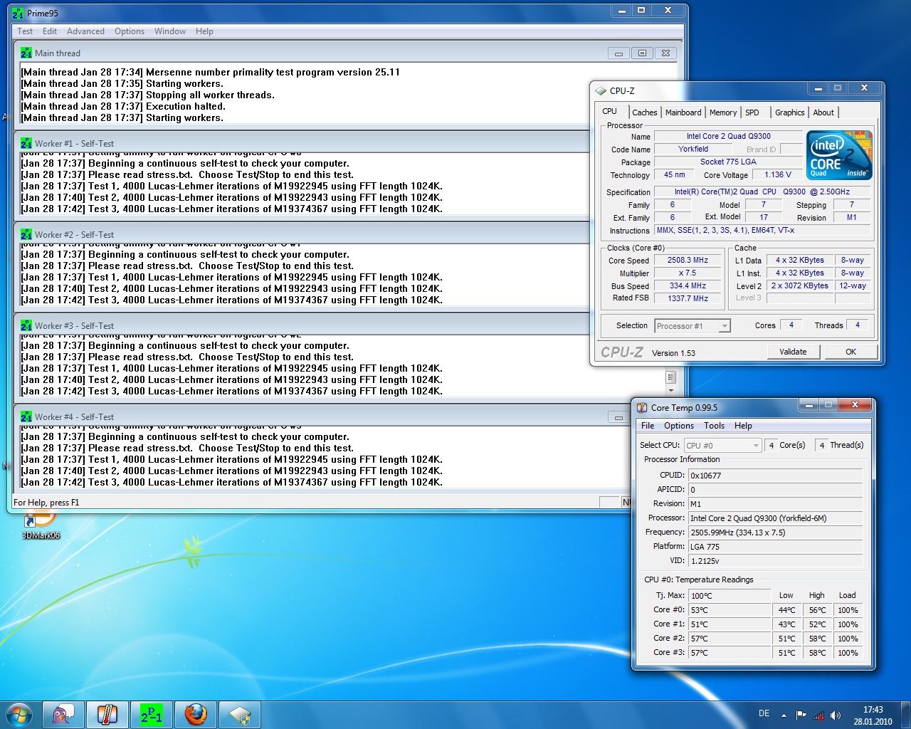

soo ok...hab mir prime95 mal geladen....sry aber ich bin voll der newbie in sachen benchmark und co. >.<....könnt ihr mal erklären wie ich prime95 benutzen muss...seh da irgendwie nich durch😕...danke
gruß xMSix
einfach den "blend test" machen... dann wird deine cpu endlos lang getestet... du musst irgendwann stoppen
alle 4 kerne arbeiten mit 100% ---> maximale hitze
einfach mal prime laufen lassen und die temperatur dabei ablesen mit hilfe von core temp
soo...nach 10min prime95...siehe anhang ;D
gruß xMSIx

Die Temperaturen sind völlig in Ordnung, bieten sogar noch ein wenig Platz für Overclocking. Doch für einen Scythe Mugen 2 ist das eigentlich sehr schlecht...sollte gut 10°C kühler sein (wenn nicht mehr) Prüfe nochmal ob der Kühler wirklich fest auf dem CPU sitzt..was anderes fällt mir jetzt auch gerade nicht ein 🙁 Notfalls nochmal alles neu installieren.
Mit wievielen Lüftern betreibst du denn den Mugen 2, und mit welchen?
