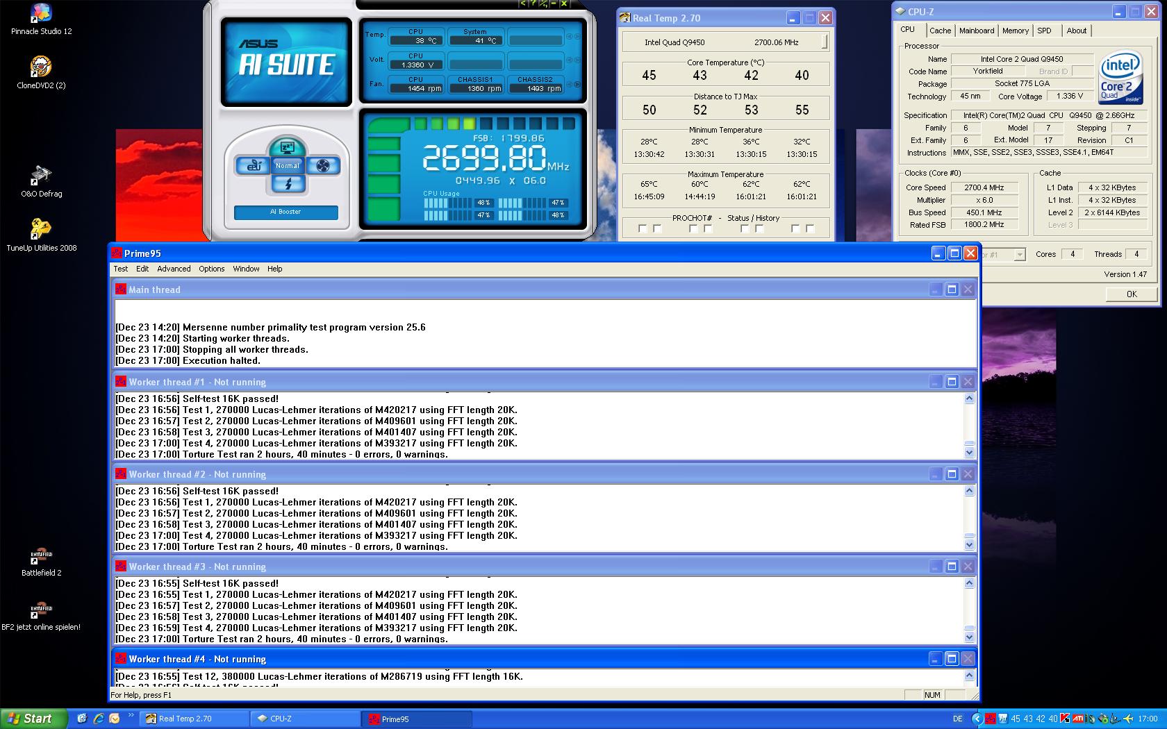

Habs heute länger laufen lassen, stabil ist er probs gibt es auch keine, mit ein par optimierungs einstellungen würde sicher noch was gehen, aber da ich es nicht brauch drehe ich wieder retour auf 3,4Ghz das reicht vollkommen aus, den Unterschied merk mann ja so wie so nicht.
attachment.php
attachment.php
