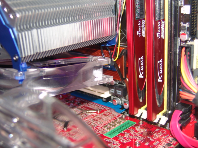

Hab ich das richtig gelesen der Mugen passt nicht richtig aufs P5Q? Gibts nen anderen in der PK der genau so gut ist, sollte das stimmen?
@Rober: Ich habe q9450´s mit max. ~4Ghz gesehn. Da brauchst du aber schon eine anständige Kühlung (mit Luft wirds wohl nix)... Die meisten sind bei 3.2 - 3.4 Ghz.
@acti0n: Ich glaube, er meinte, dass der Noiseblocker nicht richtig aufs Board passt. sollte es eigentlich keine Probleme mit dem Platz geben...
Akti0n, der Pixelflat hat Recht mein NB Cool passt nicht so richtig drauf, mann kann ihn nur so draufbauen das er nach oben blässt und da steht sogar der Lüfter an den kühlrippen vom MoBo an, könnt Ihr mir einen wirklich guten Kühler vorschlagen, bzw wie is es mit einer WaKü wo gibt infos.
