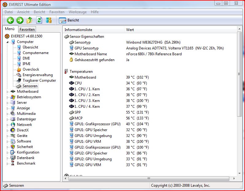

Temperatur hab ich mit Core Temp ausgelesen.Gerad zeigt Core Temp 57 an und Everest 50 bei den Kerntemperaturen das ist normal oder?Kann mir vielleicht noch jamand das mit der NB Spannung erklären?
Aufm Board hab ich übrigens 39°C
hier mal ein bild von den sensoren meines Q9550@standart takt

@Hummer
woher meine Annahme kommt, dass 68°C zu viel sind?
naja da so viel ich weiß kein Programm die genaue Kerntemperatur auslesen kann, da die ja von CPU zu CPU verschieden ist...und intel die ja erst...ende Juli glaube ich freigegeben hat (und ich eben wie gesagt keine Programm kenne welches die exakte Temp auslesen kann) >> daher meine Annahme
und Everest liest sicherlich die Temps des Heatspreaders aus
