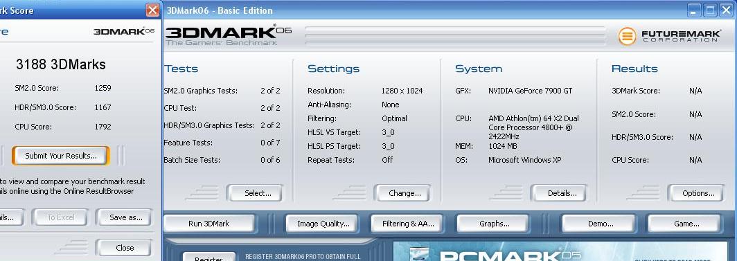

Und zu guter letzt hab ich noch das Ergebnis von 3DMark06 festgehalten. Bei WinXP hab ich diesmal etwas mehr Punkte erreicht als vorher. Bei Vista sind es dafür deutlich weniger. Hab nicht sonderlich darauf geachtet dass keine Programme das Ergebnis beeinträchtigen. Naja, interessant ist hier wieder das Ergebnis der CPU das hier wieder mal weit auseinander liegt.
WinXP:
Vista:
