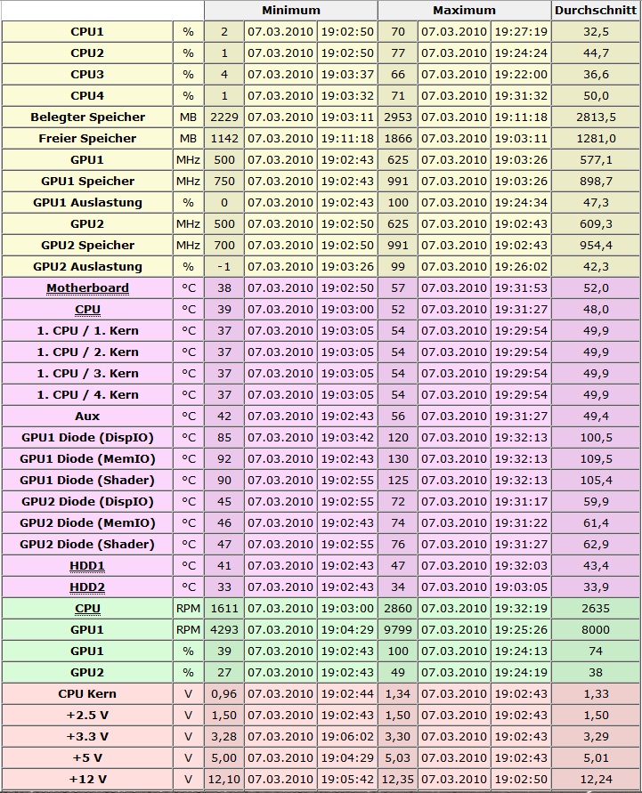

Ich hab mal mit Everest ne Statistik aufgenommen als ich gespielt habe und der Rechner dann abgestürzt ist (Datei angefügt). Dort sieht man Minimum und Maximum Temperaturen. Die meisten Maxima wurden kurz vor dem Absturz erreicht...jedoch nicht genau beim Absturz.
Ich habe auch mal mit Power Rechner hier durchgerechnet
Dabei kam raus das ich bei Peak Leistung(also 100%) 878W brauche.
Das könnte natürlich ein Problem sein. Was liegt denn jetzt am nähesten?

Ahja...das hätte ich noch dazu sagen sollen... es sind zwei unterschiedliche HD 4850. Die eine ist ne Power Color und die andere eine Sapphire. Die Sapphire wird so heiß. Die hat auch nur so einen kleinen Kühler und ein paar Kühlrippen...Allerdings hab ich irgendwo gelesen das diese bis zu 140° C heiß werden darf/kann...
Hi,
nein 100° sind das höchste aller Gefühle. Dein Rechner macht eine Notabschaltung, da er zu warm wird.
Baue bitte die Powercolor oben und die Sapphire darunter ein. Dann solltest du deine Gehäuselüfter so anordnen das mindestens einer Frischluft vorne ins Gehäuse bläst und einer hinten die Luft aus dem Gehäuse befördert. Das könnte aber immer noch zu wenig sein.

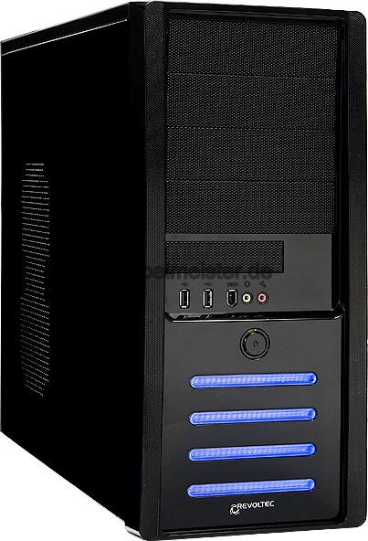

Also ich glaube vorne einen Lüfter einzubauen bringt bei mir nichts. Das Gehäuse hat vorne keine Öffnung siehe Bild. Außerdem habe ich die Front jetzt mit ner dicken Dämmatte belegt. Es gibt allerdings einen kleinen Spalt der unter das Gehäuse führt...würde das ausreichen für den Frontlüfter?
Dann nehme ich an der Stelle die Dämmatte wieder raus.
Habe gerade auch nochmal die Sapphire ausgebaut und gesehen das sich ein richtiger Staubteppich zwischen Kühler und Kühlrippen gelegt hat. Habe diese mal entfernt und werde heute Nachmittag noch nen Test mit den Temperaturen starten.

ich würde an der Front einen leistungsstarken 120mm Lüfter an den Vorgesehenen Platz montieren und die Dämmung soweit entfernen das der Lüfter genug Frischluft in Gehäuse befördert. Eventuell kann man auch noch hinter die beiden unteren Laufwerksabdeckungen einen 80mm Lüfter anbringen.
Am Seitenteil würde ich auch zwei leistungsstarke 120mm Lüfter anbringen die die Luft aus dem Gehäuse befördert.
Am Heck einen leistungsstarken 120mm der die Luft hinaus befördert.
Zwei Grafikkarten verursachen schon eine enorme Wärme im Gehäuse und gerade wenn sie diese nicht effizient über den zweiten Slot abführen bekommt man schnell Probleme.
Ich nehme an das die und die in etwa so aussehen.
Die Dämmung ist zwar gut und schön da der Rechner schön Leise ist, aber deine zwei Grafikkarten entwickeln eine enorme Wärme im Gehäuse.
Ein Frontlüfter ist in dem Fall unabdingbar.

Scheinbar liegt es wirklich an den Temperaturen. Habe den Lüfter von der Sapphire mal entstaubt und sie dann (unten) eingesetzt. Hab dann mal 1 1/2 Std. Testlauf gemacht. Die Temperaturen blieben diesmal bei knapp 100°. Ist mir aber auch noch zu warm.Einen Absturz hat es aber nicht verursacht. Werde aufjedenfall dann noch den Frontlüfter einbauen und einen effizienteren Grafikkartenlüfter nachrüsten. Der sieht vielversprechend aus. Kann man mit dem die Temperaturen nochmal runterschrauben?
