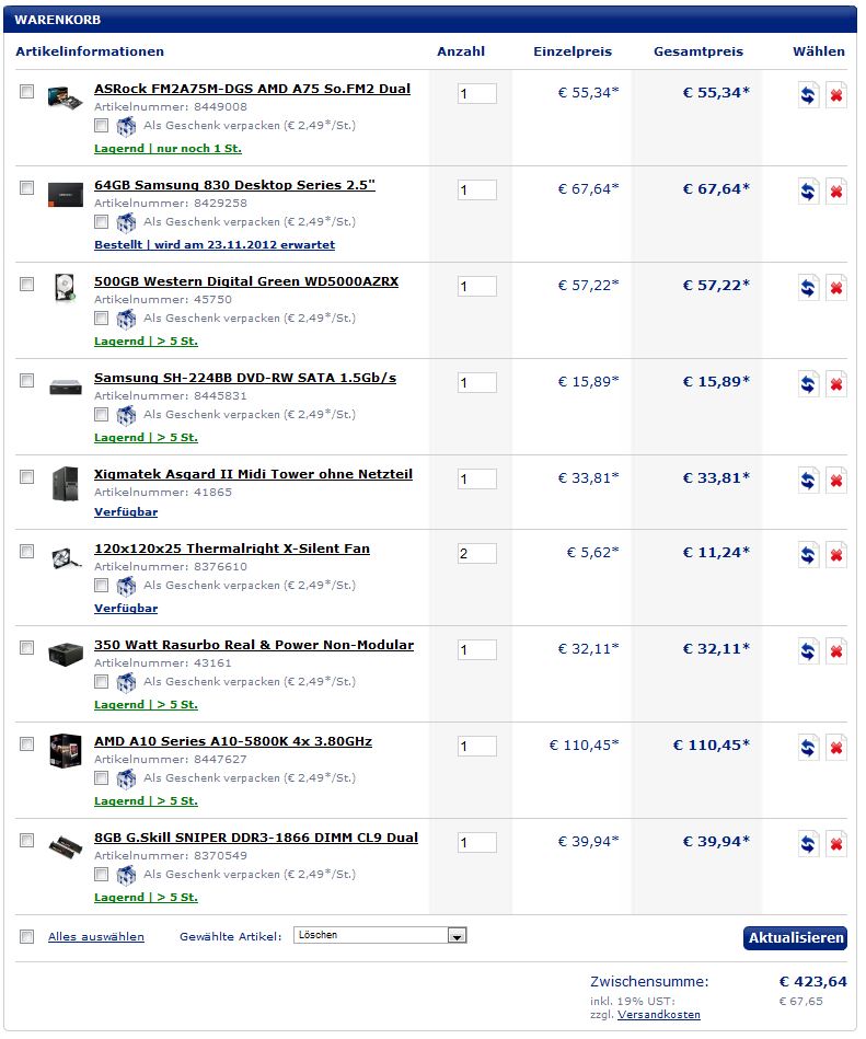

nen Kollege von mir hat die idee sich neu einzurichten und kam zu mir. der erste spruch war, ich hab da bei "OTTO" nen Rechner gefunden, was hältst du den davon?
naja, ich hab erst mal die Hände überm kopf zusammen geschlagen und ihm davon abgeraten. Jetzt stelle ich mal was zusammen und wollte ihm folgendes vorschlagen:
Der Grund für AMD ist die starke GPU. Ziel ist es alles außer Spielen. aber wenn doch mal, nichts aufwendiges. Schnell soll es auch sein. Ich denke da hab ich die beste Wahl mit getroffen, möglicherweise sollte ich ein etwas stärkeres NT nehmen, für den Fall der Grafikkarten nachrüstung, oder?
Was haltet Ihr davon?
Ach, Windows 7 über ging hier ja schon mal der ein oder andere Link durch. Ich denke das sollte noch gehen!
Hm, hab grad gesehen, ich glaube ein 140er Lüfter für die Front fehlt noch. Nen guten, leisen Vorschlag dafür?
Der Warenkorb sieht so aus:
1 x
1 x
1 x
1 x
1 x
1 x
1 x
1 x

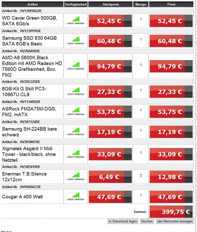

allerdings hab ich noch mal bei HWV zusammen gestellt und binn mit 400€ incl. cougar 400W und 2 TBSilence lüftern, etwas zufriedener.
würdet ihr das so absegnen?

Ich würde ein ( ) verbauen, die sind nahezu baugleich zu den Cougar und sehr günstig.
Zudem auf FM mindestens 1600er wenn nicht sogar 1866er RAM.
Bei der Datenplatte würde ich noch und die dreifach Kapazität mitnehmen.
Ob er den Quad wirklich braucht muss er wissen. Falls es um die Grafikleistung geht würde ich aber gleich zum A10 greifen...

also hier nochmal die neue zusammenstellung. dann nehme ich MF, da ist der A10 günstiger und die haben das rasurbo 350W
denke mit win 7 und meinem service bin ich bei 500€
dafür habe ich sicher was aktuelles und starkes?
Danke nochmal

Das mit dem RAM ist übrigens SEHR wichtig, da sonst die Grafikleistung DEUTLICH sinkt...
ok, danke. das wußte ich garnicht.
Ist einfach dadurch erklärt, dass die Grafikeinheit der APU den RAM als Graifkspeicher nutzt und der natürlich schnell sein sollte.
