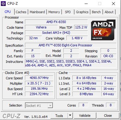

Das Asrock Board ist eher eins von den nicht so guten Boards für die CPU, da keine gekühlten Spannungswandler, unter Last wird dir sicherlich die CPU Leistung einbrechen.
Die CPU war ein echter Fehlkauf, die war vor 8 Jahren schon eher nicht so gut.
Für wirklich mehr sinnvolle Leistung, hättest du eine neue CPU, RAM und Board gebraucht.
Zu deinem Problem, BIOS auf dem aktuellsten Stand?
RAM Riegel mal einzeln testen.

Aber aktuell habe ich ja den FX 8350. Ist der wirklich so ein Fehlkauf? Gibts den überhaupt schon 8 Jahre?

Hatte auch mal den FX8320.Mit dem falschen Board werden die Spannungswandler zu heiß,da taktet er runter,oder der Rechner friert ein.Nun habe ich
nen Ryzen 7 3700X.Der leistungssprung war echt KRASS.
Und dein Netzteil ist auch nicht das beste!

Jop, das ist ne CPU aus dem Jahr 2012, AMD hatte mit den FX CPUs damals echt Müll gebaut.
Erst jetzt mit den Ryzen CPUs sind sie wieder ganz vorn mit dabei und Intel muss echt gucken, das die den Anschluss nicht verlieren.
