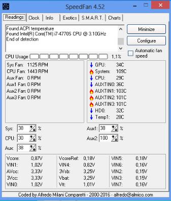

Hab hier mal einen Screenshot von dem Programm SpeedFan zur Überprüfung des Netzteils.
Nur weiß ich nicht ob das die empfohlenen Werte sind.

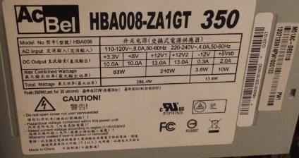

Mein Netzteil:
Model: HBA008

leider kann ich nichts bestimmt über diese Resultate sagen. Die CPU, GPU und HD (Festplatte) Temperaturen sind ganz in Ordnung. Was die ''System''und ''AUXxxx'' - Werte bedeuten un ob etwas zusätzliches installiert/eingestellt werden soll, kann ich nicht sagen. Falls ''System'' -Chipsatz bedeutet– sind Temperaturen über100% auf jeden Fall abnormal und störend.
