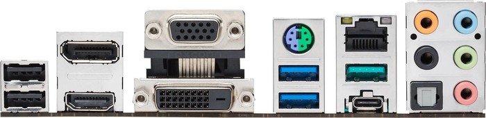

Zum MB: Ich bin etwas verwirrt über die anzahl der USB Steckplätze
Einmal heußt es "2x USB 3.0, 2x USB 2.0" und einmal " 4x USB 3.0, 4x USB 2.0"
Die zweite angabe wäre passender für mich.
Auf dem Bild sind, wenn ich mich nicht irre, nur 5 zu sehn.
Der Chipsatz unterstützt max. 6 native USB3 (2intern/4 extern)
Hat ein Mobo mehr als deren 6, wird das über integrierte Hubs oder separat aufgelötete Kontroller umgesetzt.
Hubs (extern) und Kontroller (Interfacekarte) kann man auch nachrüsten.
